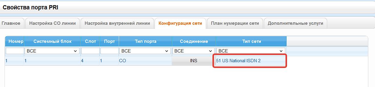

Re: Как проверить плату KX-TDA0290CJ
Так на скрине же KX-NS5290CE, а не KX-TDA290CJ.
Там много ещё всяких ISDN-ов.
- Сообщения: 879
shkiper516, можно и в E1 эту карту "превратить" ради интереса... то в TDE были отдельно 0290 и 0188.
