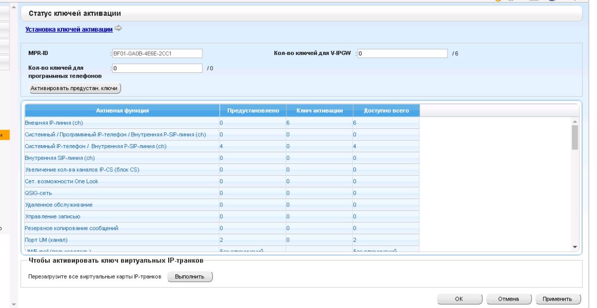

Так у меня выглядит менюха активаций:
...и там про какие-то 6 внешних линий... Это про аналоговые LCOT6?

repairer писал(а): ↑21 окт 2022, 12:14 ...и там про какие-то 6 внешних линий... Это про аналоговые LCOT6?
Вообще-то, в скрине не какие-то, а конкретно, внешние IP-линии. И судя по всему, Вам лучше пригласить знающего специалиста. Конечно, не бесплатно. Будет гораздо быстрее.

6 ключей на внешние линии у тебя стоят. Можешь смело втыкать SIP-IPGW16 и настраивать аккаунты на провайдера

vda писал(а): ↑24 окт 2022, 07:24 6 ключей на внешние линии у тебя стоят. Можешь смело втыкать SIP-IPGW16 и настраивать аккаунты на провайдера
Спасибо, я уже понял) поднял каналы на SIPGW
