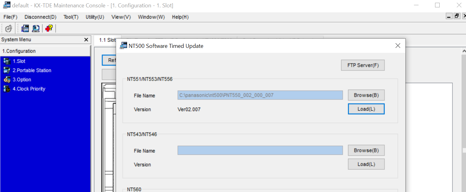

Загружаю по FTP через консоль. Отображается как ver20.000 и при нажатии кнопки "Выполнить" проходит строка загрузки и ничего не происходит. Когда грузил с иностранного сайта отображалась как 2.011

А Вы до этого обновляли аппараты?
У меня так:

smileincap писал(а): ↑14 июл 2022, 11:16 Загружаю по FTP через консоль. Отображается как ver20.000 и при нажатии кнопки "Выполнить" проходит строка загрузки и ничего не происходит. Когда грузил с иностранного сайта отображалась как 2.011
Да не заливайте Вы через FTP. Сохраните файлик на ПК, а потом уже грузите в станцию.

Происходит ошибка при загрузке 2.007
