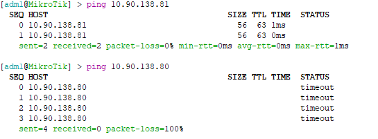

Здравствуйте. Столкнулся со следующей проблемой:
АТС не видно и не пингуется из другой сети через VPN PPTP и соответственно телефоны не регистрируются. В своей сети АТС доступна и телефоны её видят. Два здания с разными локальными сетями, соединение через mikrotikи. Никаких правил и ограничений нет, маршрут в микротиках прописан. Любые другие устройства доступны из одной сети в другую. Не видно только АТС. В чём может быть проблема, кто нибудь подскажите пожалуйста.

В локалку АТС каким портом подключена?

Добавлено: 07 июн 2022, 12:21
Malahit
LAN1

Микроши - это шлюзы? Сам шлюз станцию видит? В своей локалке?
Цепляйте станцию по WAN1, присвойте ей статический IP.

Malahit
shkiper516 писал(а): ↑07 июн 2022, 12:25 Микроши - это шлюзы? Сам шлюз станцию видит? В своей локалке?
Да, микроты шлюзы. В своей локалке видит. Только удаленный не видит. Сейчас переткну на wan1

Malahit
Спасибо. Подключил через WAN1 с статическим адресом. АТС стала видна из удаленной сети, но телефон не регистрируется, в чем может быть проблема подскажите пожалуйста.

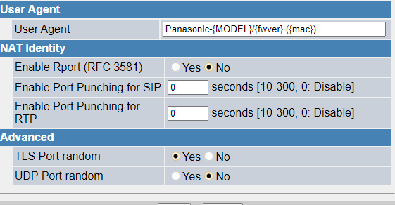

shkiper516 писал(а): ↑08 июн 2022, 06:22 Через меню самого телефонного аппарата. Можно включить WEB-морду и настроить с ПК.
Настроил, но все равно статус регистрация висит. Нужно было указать в VoIP сервер же? вот так прописано у меня:
