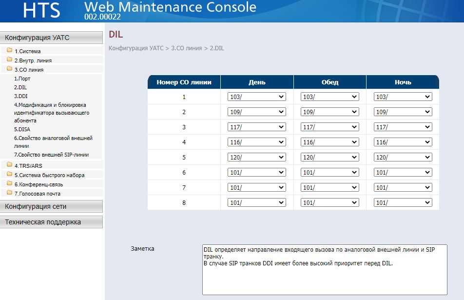

Добрый день, подскажите, как сделать, чтобы входящий вызов параллельно шел на 2 внутренних номера. HTS824ru. спасибо

В DIL завести входящий вызов на группу из 2-х внутренних абонентов.

а там нет возможности создать группу, скрин скинул во вложение
Re: HTS824ru параллельный вызов
Скрин мне не нужен. В DIL группа только указывается. Создаётся в другом пункте. Не ленитесь, пройдитесь пунктам, найдёте!
ПЫСЫ: если это группа внутренних абонентов, где этот пункт может находится? hehe

действительно, спасибо, выручили good
