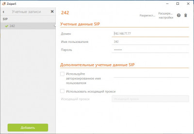

Сразу в настройки. А, забыл! Подключаю его к Panasonic KX-NS1000. Для этого нужен ключ KX-NSM701, а в самой АТС карта V-SIPEXT32, где задать логин и пароль. В моем случае логин - 242
Итак - учетка в телефоне Вводим данные и телефон заводится сразу же! Что радует.

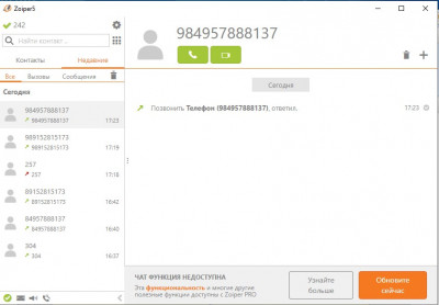

Общий интерфейс у приложухи такой Как видите, вендор "ненавязчиво" намекает, чтоб мы отслюнявили шисят евронов
и перешли на PRO

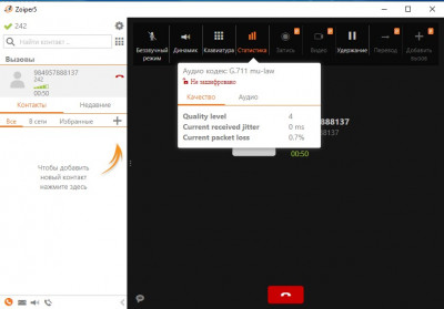

Набираем номер, нажимаем Enter Ничего необычного. Из доступных кнопок работают микрофон, динамик, удержание (музло у оппонента играет) и кодеки Ну и напоследок контакты. Тут без комментариев
