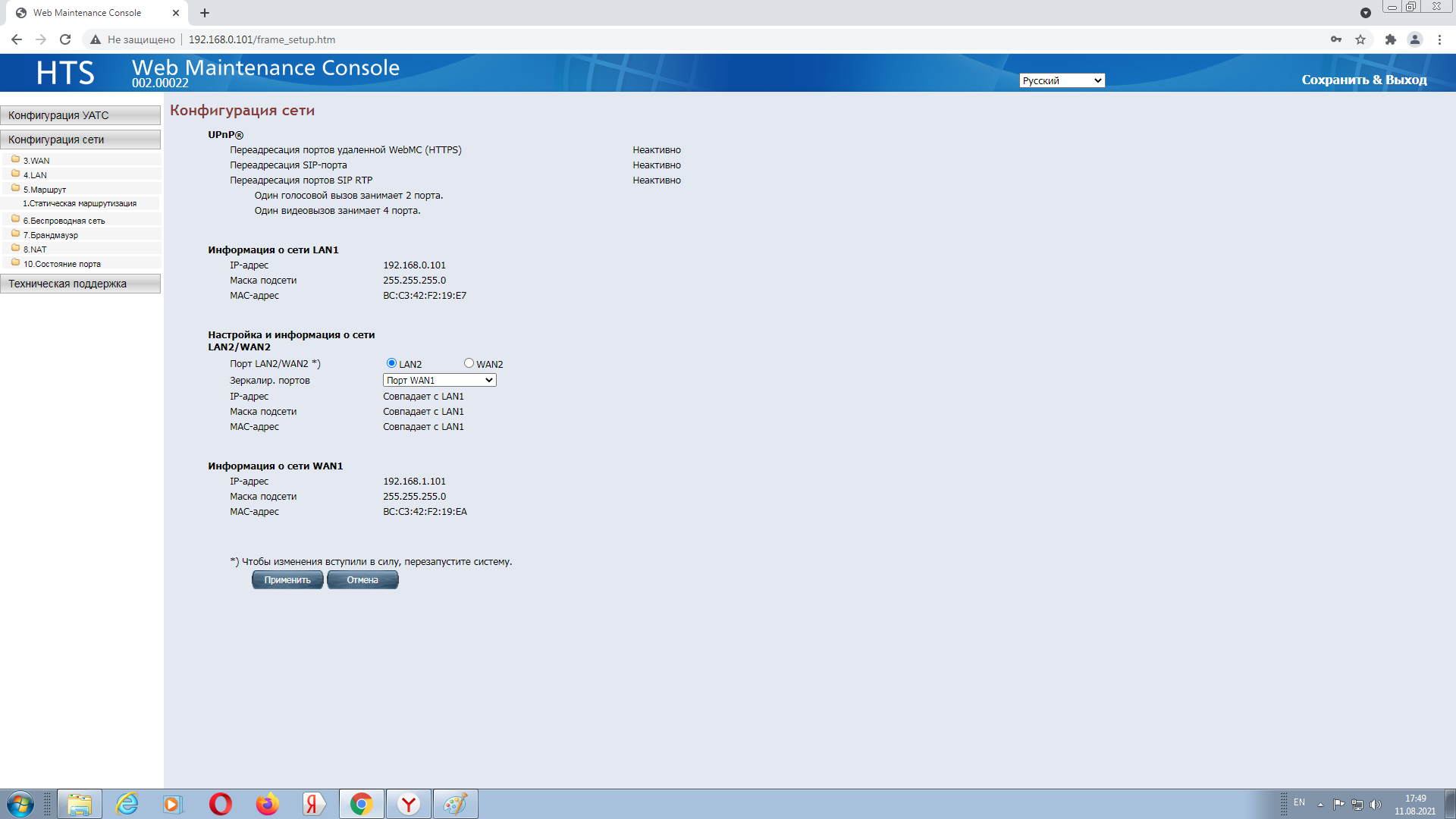

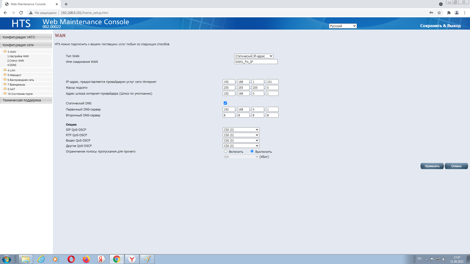

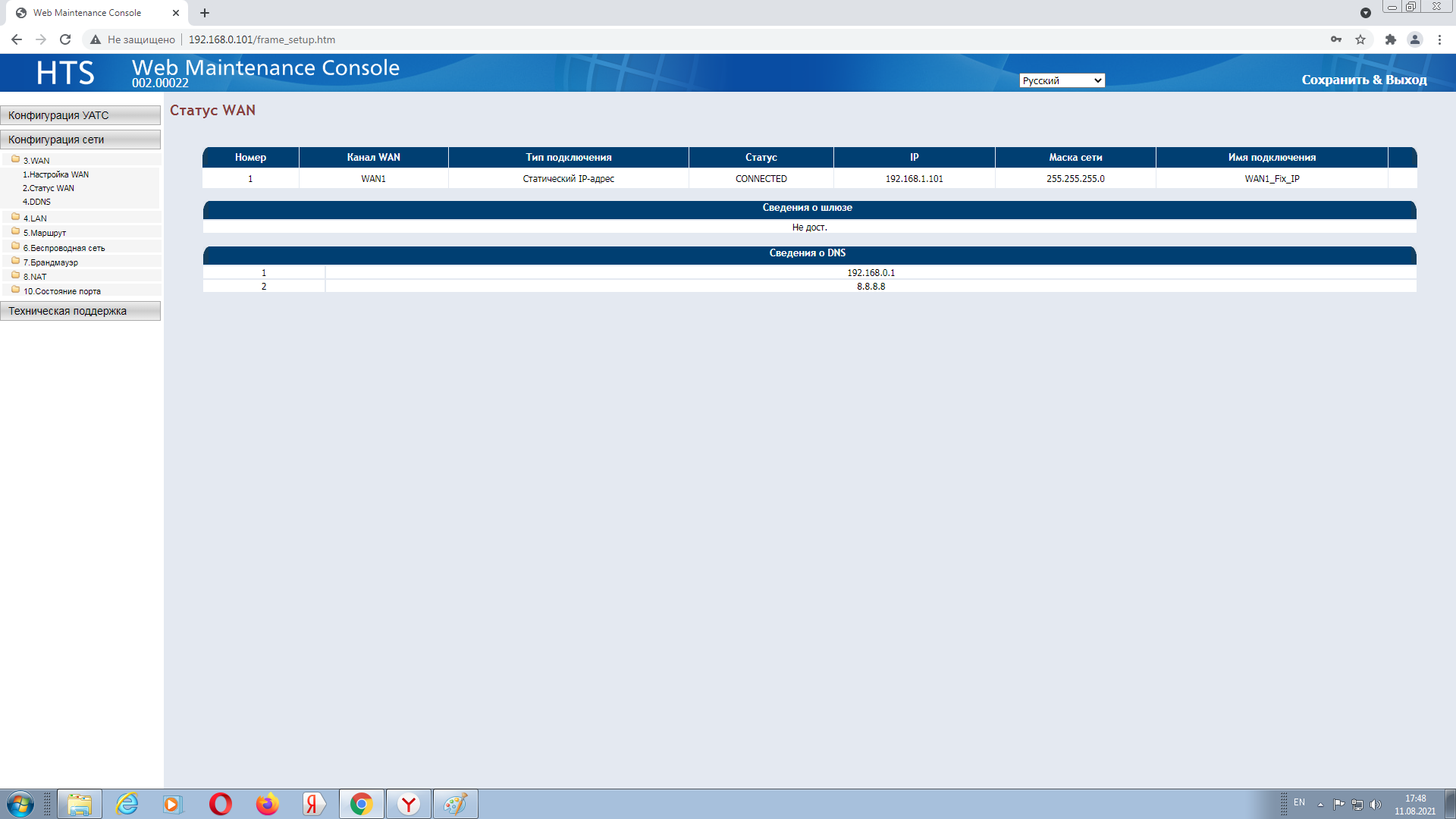

Заменили базовый блок станции. Загрузили сохраненную конфу. Перестал работать SIP. Ничего не понимаю.
1) не регистрируются SIP телефоны в сети
2) нет выхода наружу
3) при звонке снаружи просто играет мелодия, голосовое меню не загружается
При этом доступ на станцию через LAN1 свободный.
У нас немного нестандартная настройка станции, интернет приходит с маршрутизатора локальной сети через LAN1, порт WAN не используется.
Что не так? в каком направлении искать? файлы прилагаю

И чего ради Вам нестандартная настройка? В Вашей локалке что является DHCP-сервером, маршрутизатор или станция? Судя по картинкам, у Вас и не должно ничего работать, кроме аналоговых линий!

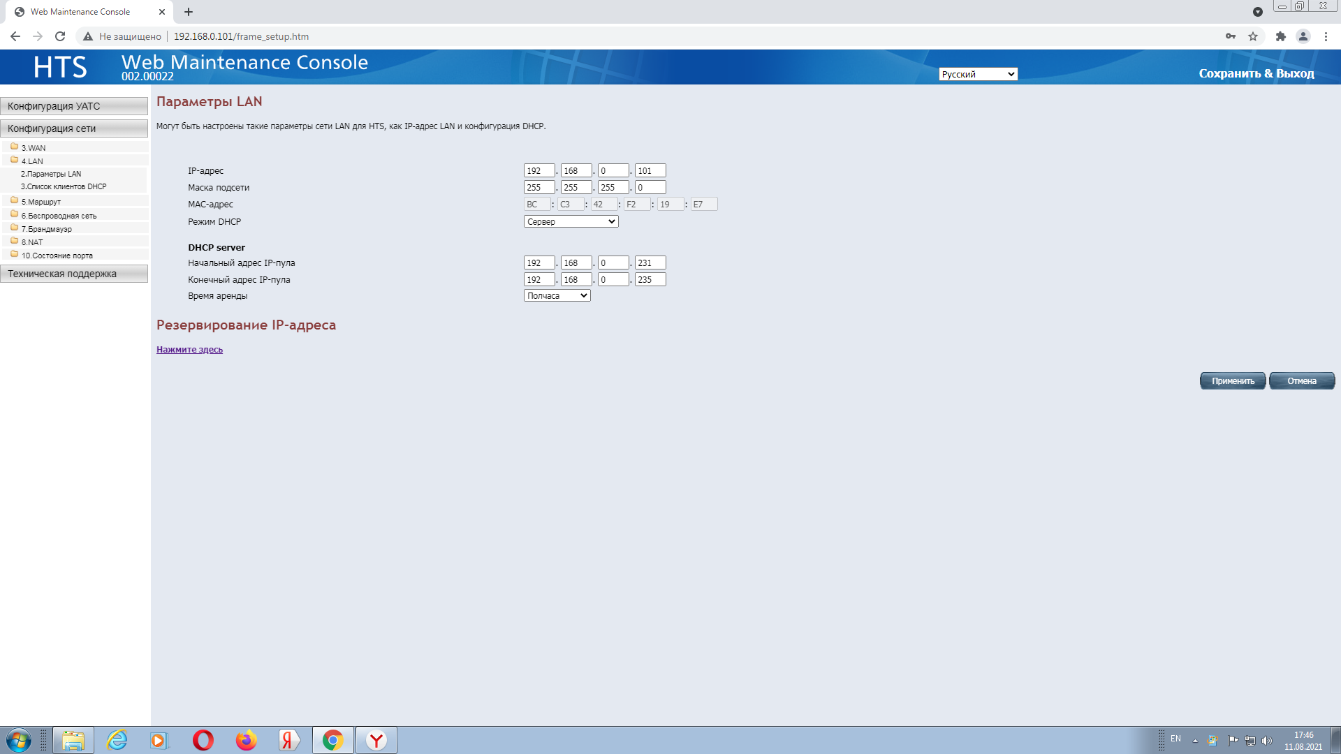

shkiper516 писал(а): ↑12 авг 2021, 01:10 И чего ради Вам нестандартная настройка? В Вашей локалке что является DHCP-сервером, маршрутизатор или станция? Судя по картинкам, у Вас и не должно ничего работать, кроме аналоговых линий!
1)да мы бы рады перейти на стандарт, но условия объекта не позволяют
2)DHCP сервера нет, на станции сервер почему-то включен, но я не уверен, что так было, хотя конфа сохранена вроде бы корректно
3)что не так в настройках, на что обратить внимание?

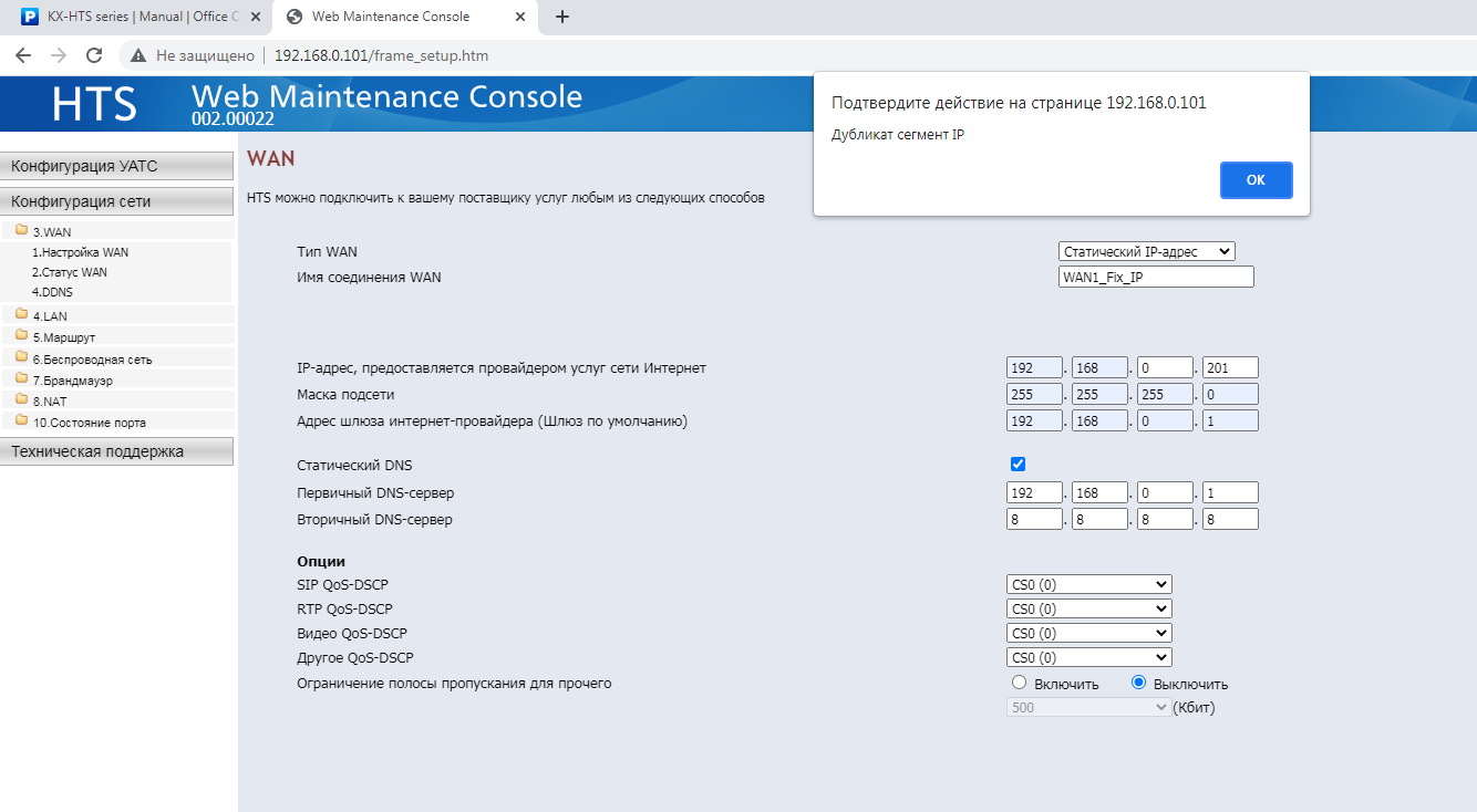

не дает изменить адрес WAN хоть ты что ему делай

А может WAN у тебя в сетевых настройках переключен на LAN?

Я не увидел верхнего скриншота. WAN предназначен для работы в сети провайдера, а он у тебя в той же подсети что и LAN. Или я что-то путаю?

Победил. LAN1 настроил на первую сетку 192.168.1.101, WAN настроил на свою сетку 192.168.0.101 и воткнул коннектор в WAN все заработало. Спасибо всем за помощь.
