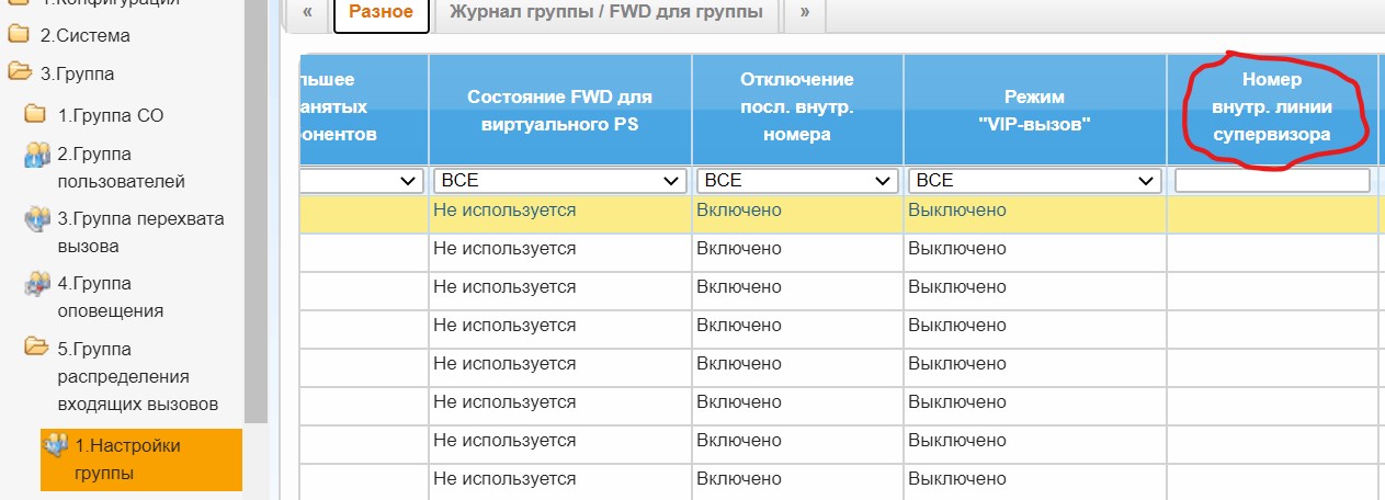

Ded Topor писал(а): 17 апр 2020, 13:12 1. Не активны в Communication Assistant, созданные в веб консоли конференции. Т.е. названия видны а кнопка "Начать" не активна.
А абонент назначен супервизором конференции?
А как это сделать? Я не нашел упоминание в фигайде об этом.

drag
Аннотация 2020-04-22 094823.jpg (117.68 КБ) 9875 просмотров

Т.е. надо создать группу, куда будут входишь сотрудники-участники вещания\конференции? можно ли двух супервизоров?
Сообщения: 1342
Re: Communication Assistant Pro и конференции
Ded Topor писал(а): 22 апр 2020, 07:26 Т.е. надо создать группу, куда будут входишь сотрудники-участники вещания\конференции?
для вещания да
Ded Topor писал(а): 22 апр 2020, 07:26 можно ли двух супервизоров?
нет

Хм, создал группу вещания из 2 коллег, создал группу распределения в таком же составе. Назначил себя на группу супервизором. Перезапустил CA клиент, и увы, кнопка не активна. Может еще что то где то надо подкрутить?
