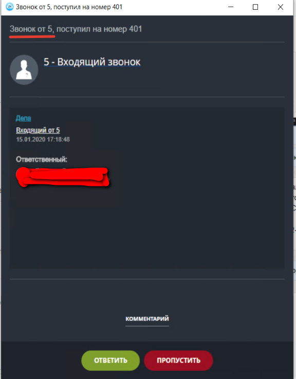

Добрый день, коллеги!
Прошу помочь с решением проблем если сталкивались. Настроил транк по VOIP между атс Panasonic KX-TDE100 и Bitrix. При переадресации входящего звонка TDE100 вместо номера звонящего передает логин SIP: "SIP 5" либо просто 5.
Ответ техподдержки Bitrix:
Мы не получаем данных об абоненте А со стороны вашей АТС (Panasonic-MPR07-V8.0204/VSIPGW-V2.3002)Чтобы у пользователя определялся номер абонента А, мы должны получать от сип сервера данный номер в заголовке Display name или P-Asserted-Identity.

Как говорит техподдеркжа Bitrix номер должен быть в поле P-Asserted-Identity
