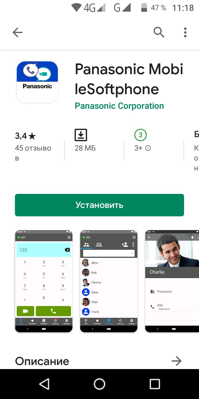

Я понимаю, что у платных приложений рейтинги занижены из-за не всегда оправданных ожиданий им полученных средств. Но 3,5 это уже ни в какие ворота

Пока трудно сказать: обновил только вчера программку.
Первое впечатление - старая нравилась больше: цветовая гамма более спокойная, что-ли, более сбалансированная... Не знаю, как описать.
В новой версии все как-то "вырвиглазно", слишком контрастно и "кислотно".
Но, возможно, это дело привычки, и к новой тоже привыкну со временем.
