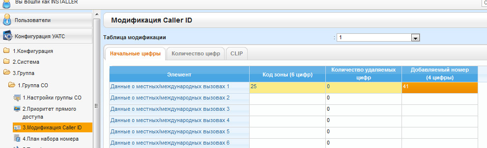

Добрый день.
на NS500 внутренняя нумерация типа 25ХХ
Необходимо сделать что бы на противоположную станцию прилетали цифры типа 4125XX

kitsa_nik писал(а): 15 янв 2020, 06:23 Добрый день.

vda писал(а): 15 янв 2020, 06:51 Старая тема rolleyes.
Попробуй так:
Это работает но с точностью наоборот.
Если я делаю вызов на NS500, то мой номер определяется как 4125ХХ, а не 25ХХ.

kitsa_nik писал(а): 15 янв 2020, 07:21 Это работает но с точностью наоборот.
Ну так ты и ставь это на другой АТС.

Traveller писал(а): 15 янв 2020, 06:57
viewtopic.php?f=10&t=408
Вы вроде бы уже спрашивали про это.
Да точно склероз.
Сорян.
Однако же, сейчас попробовал ранее озвученное предложение, поставленной цели добиться не удалось.
Ну и что то как то для каждого абонента прописывать

vda писал(а): 15 янв 2020, 07:24
Дык она не моя и ни капли не NS500

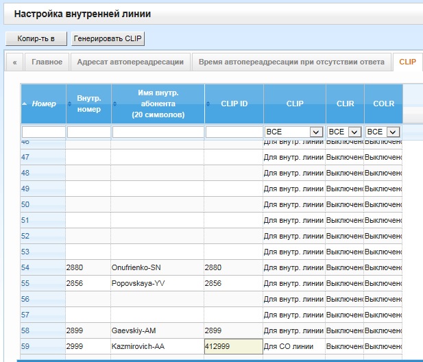

А мне кажется, что с клипами прокатит. Как бы, должно прокатить. Станции как соединены? И почему в твоем примере клип берется из СО линии?

Re: Дополнительный цифры в транк
Сообщение kitsa_nik »
Станции по SIP.
Пробовал и СО и для внутренней линии ставить.

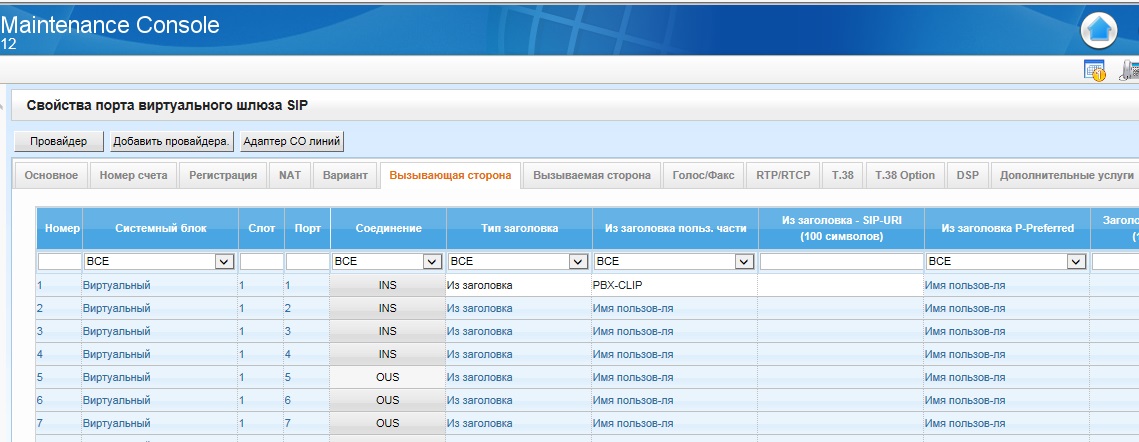

kitsa_nik писал(а): 15 янв 2020, 10:42Станции по SIP
Как подключены? QSIG или CO-EXT?
