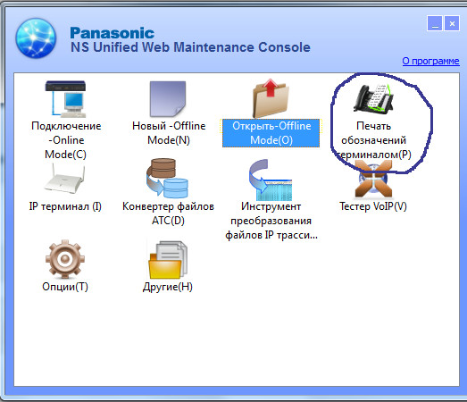

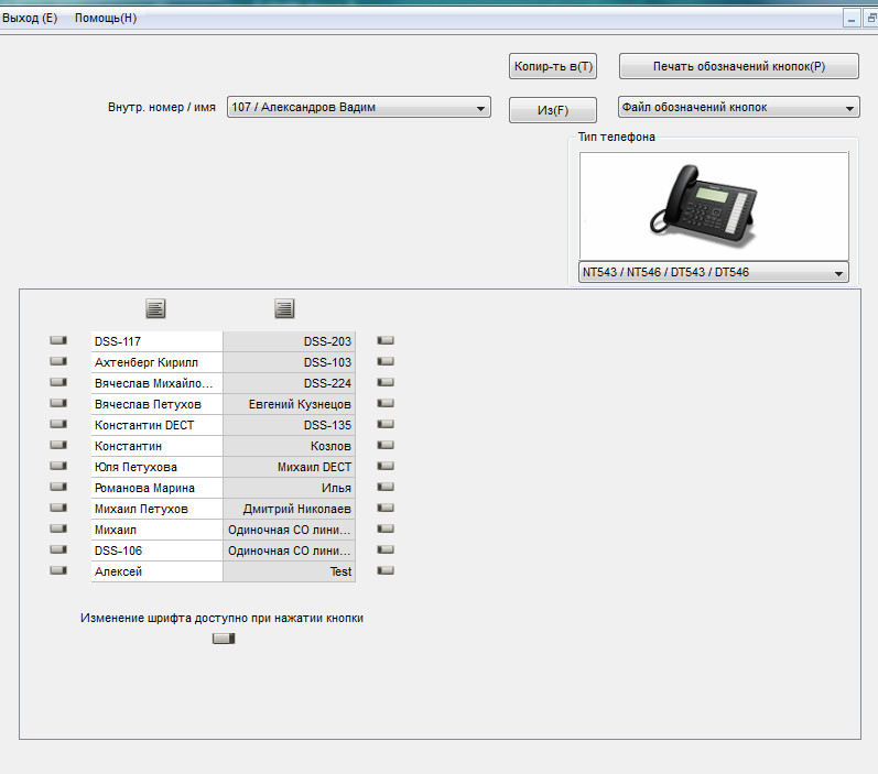

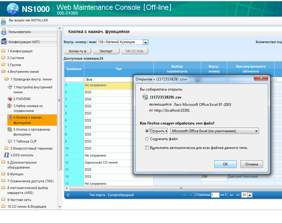

Записывай old
1) Скачиваешь конфиг (утилиты/передача файла из АТС на ПК/DFSYS)
2) Офлайн консолью открываешь его в п.п. 4.1.4 (см рис. 1)
3) Нажимаешь "Экспорт"
4) В офлайн консоли открываешь "печать обозначения терминалов"/открыть/CSV (см. рис. 2)
5) Выбираешь абонента и тип его аппарата (см. рис. 3)
6) Печатаешь
