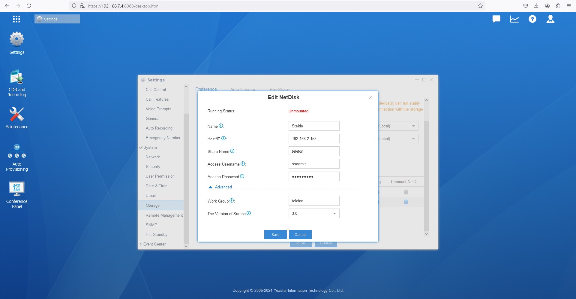

Здравствуйте! Помогите пожалуйста с подключением сетевого диска.
Оборудование: Станция Yeastar K2 Lite с прошивкой 80.14.0.167
Сетевое хранилище QNAP T262

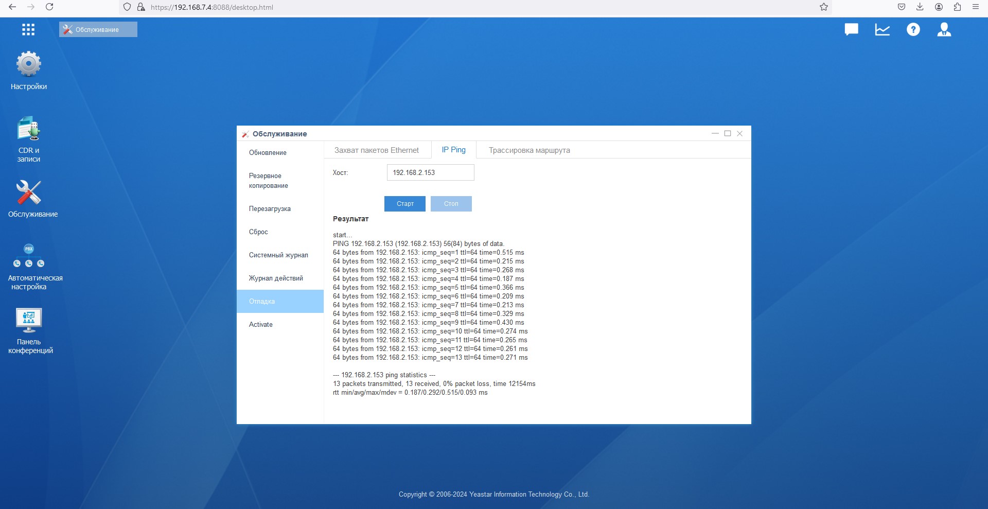

Проблема заключается в том что станция не может подключиться с сетевому хранилищу. С компьютера оно доступно.

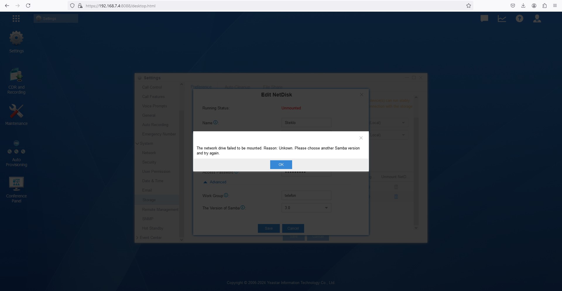

В системном журнале появляется ошибка system/storage.c add_netdisk_handler:269 Networkdisk [Steklo] mount failed'.
Так же приложу системный журнал и фото ошибки с web интерфейса.

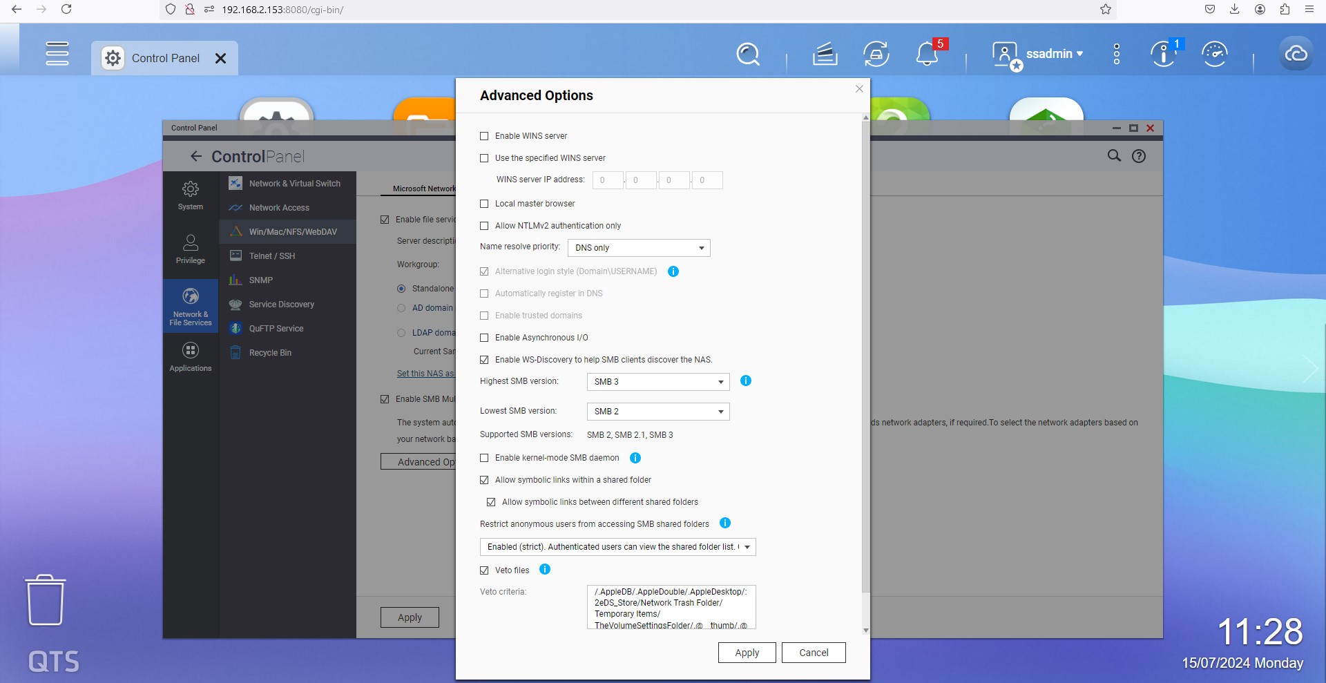

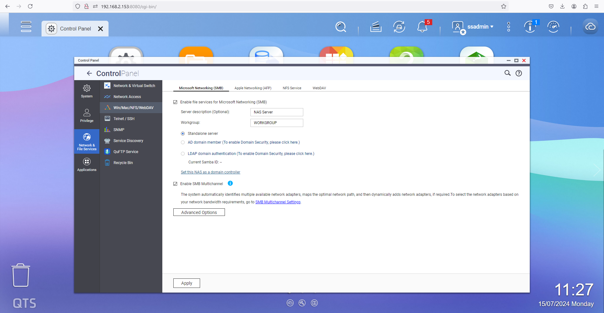

Сам смог разобраться. Станция Yeastar K2 Lite работает только с протоколом SMB 1.0
Пришлось сетевое хранилище перевести тоже на этот протокол.
