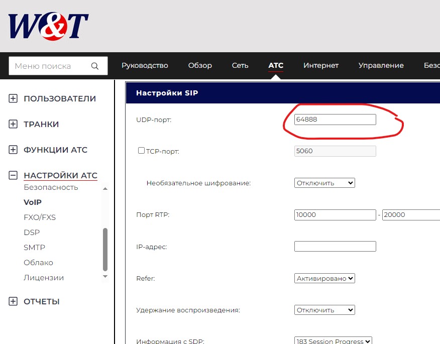

Понял, сменил порт на телефоне, все завелось. А зачем такой порт? Стандартный же 5060
Сообщения: 1342
Re: АТС не отвечает на регистрацию
Подразумевается, что на многих АТС будут работать удаленные SIP-телефоны, подключенные через интернет. 5060 - уязвимый порт. Обязательно будут попытки взлома. Вы можете изменить порт по умолчанию, если не будете использовать удаленные подключения, ну или на свой страх и риск

Так, а где меняется?
Сообщения: 1342
Тута
