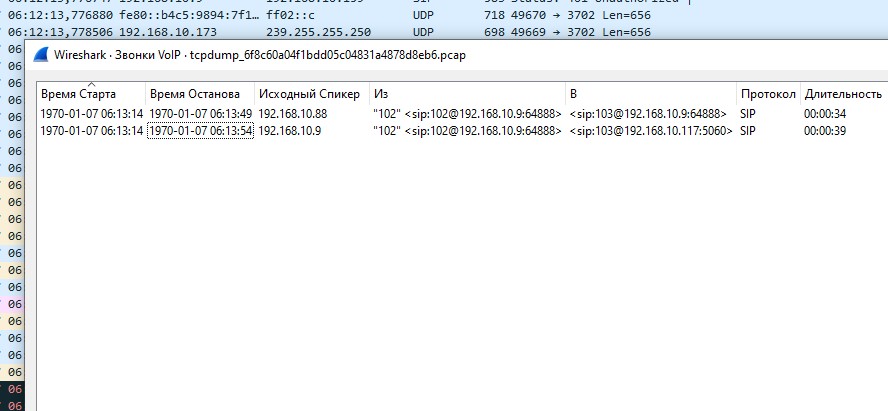

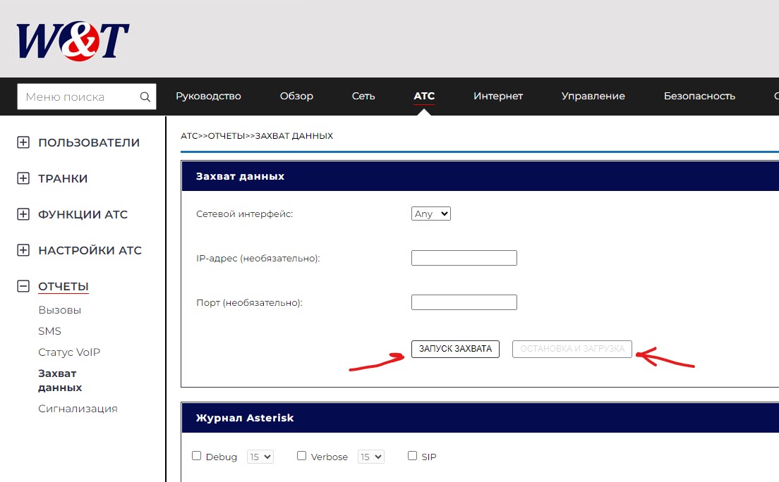

Извиняюсь за задержку. Мы такую трассировку уже снимали. Правда, мало что понимаем в этом.
