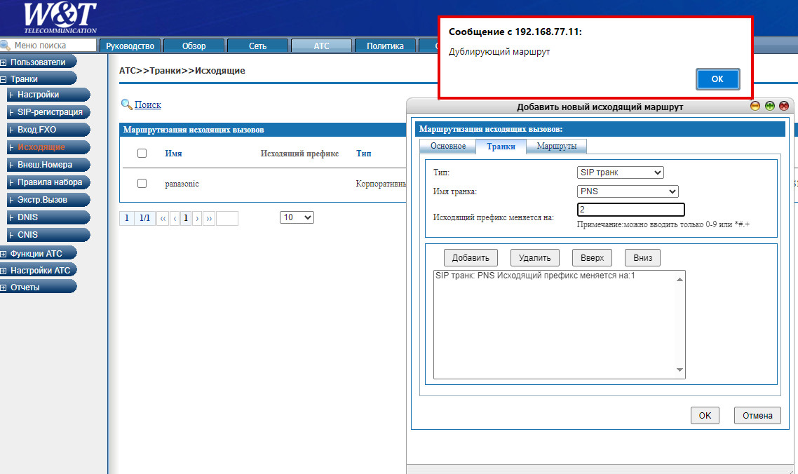

Принесли мне чудо враждебной техники АТС WTNS300, сказали: прицепи эту приблуду к нашему Панасонику, потому как на нем номерочечки закончились. Ну принесли, так принесли. Полез в тырнет и нашел мануал. Настроил обе станции, как указано. И все вроде бы заработало, НО! нумерация на Панасонике у нас 1 и 2. А в мануале рассказано только про один префикс. И с одним префиксом все работает, звонят и там и там. А при добавлении второго префикса выскакивает ашипка. Сейчас попробую приложить картинку:
Поможете?
Re: Объединение с Панасоник
Создайте 2 маршрута: один для префикса "1", второй для префикса "2". Пусть оба идут в один и тот же транк.

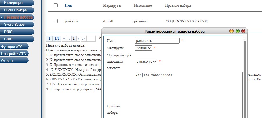

Ired писал(а): ↑29 мар 2024, 07:35 Создайте 2 маршрута: один для префикса "1", второй для префикса "2". Пусть оба идут в один и тот же транк.
Можно так.
А можно и через правила набора:

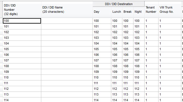

А напрямую не звонит? Ну, если в таблицах 10.2 или 10.3 в АТС Panasonic указать внутренний номер W&T?
vda писал(а): ↑01 апр 2024, 09:58 А напрямую не звонит? Ну, если в таблицах 10.2 или 10.3 в АТС Panasonic указать внутренний номер W&T?
Зачем в DIL-ах и DDI-ях указывать CLIP?
ТС, в DDI надо всю свою нумерацию расписать.
Вельми понеже! hi В10:2 поставили номера от W&T и все полетело!
Ired писал(а): ↑01 апр 2024, 13:43 ТС, в DDI надо всю свою нумерацию расписать.
У меня так звонит. Без заполнения таблицы.
