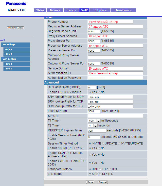

По просьбам трудящихся выкладываю сюда шаблон подключения SIP телефонов Panasonic KX-HDV к АТС Panasonic KX-NS
Не забываем, конечно, про ключи и вирт. плату

А за NAT такая конфигурация работать будет?

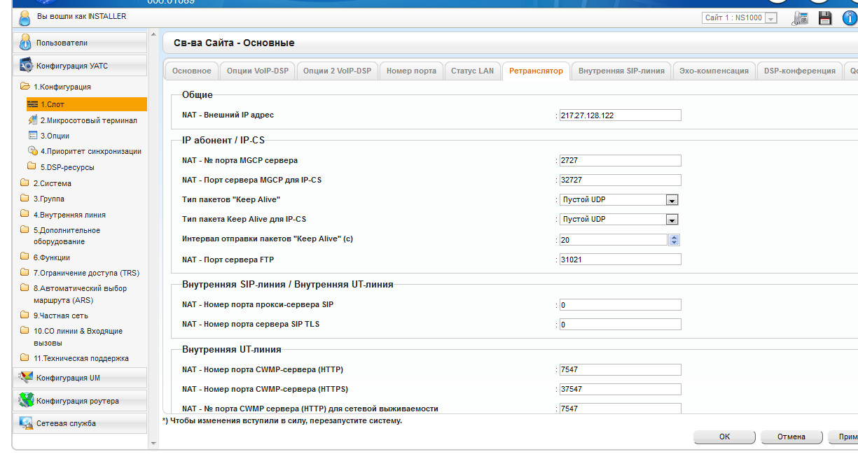

NS1000
Re: Шаблон подключения KX-HDV100/130/230/330/430
roklista писал(а): ↑12 ноя 2019, 08:25NS1000
Конечно будет. Только адрес SIP сервера соответственно будет публичным. На АТС надо будет указать, что телефон находится удаленно. А на роутере пробросить порт 5060 на адрес АТС

А на самой станции надо делать какие - то манипуляции(
vda писал(а): ↑12 ноя 2019, 09:36 На АТС надо будет указать, что телефон находится удаленно
Плюс прописать публичный адрес организации в ретрансляторе. См вложение

А скажите, пожалуйста, что за Outbound Proxy Server Address и за что он отвечает?
Outbound Proxy Server это прокладка через которую телефон шлет запросы на SIP сервер. Если она есть в сетевой инфраструктуре, то ее надо указывать
