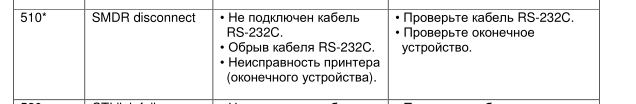

Что могло случиться, что эта ошибка очень часто повторяется?
И системно, часто – последнее время.
Такого не было. И кабель RS232 никогда не был подключен.
Хотя и написано в сноске где звёздочка:
Аварийные ситуации устранены.
См вложение.

- Сообщения: 873
Re: Незначительная ошибка 510
Не нужно нас тут лечить, кабель может и не был физически никогда по RS-232 подключен, а в настройках для TDE200 у Вас именно так и указано, и это не в последнее время, а как минимум с 17-02-2023.
oblgas
- Без страха и упрёка
- Сообщения: 74
- Зарегистрирован: 28 дек 2021, 05:59
В том то и дело, что это другая АТС - TDE100
На TDE200 такая ошибка бывает, но там он действительно подключен, но такая ошибка крайне редка!!!
- Сообщения: 873
Тогда это не баг, а фича, выньтариф по таймеру рвет TCP-сессии, сделайте как сказал Mike_K

- Сообщения: 649
- Поблагодарили: 134 раза
Не АТС настраивать нужно, программу WinTariff.
В файле PBXCollect.ini параметр IP Reconnect установить нужно в 0.
Где искать PBXCollect.ini писарь не буду, это зависит от установленной операционной системы.
