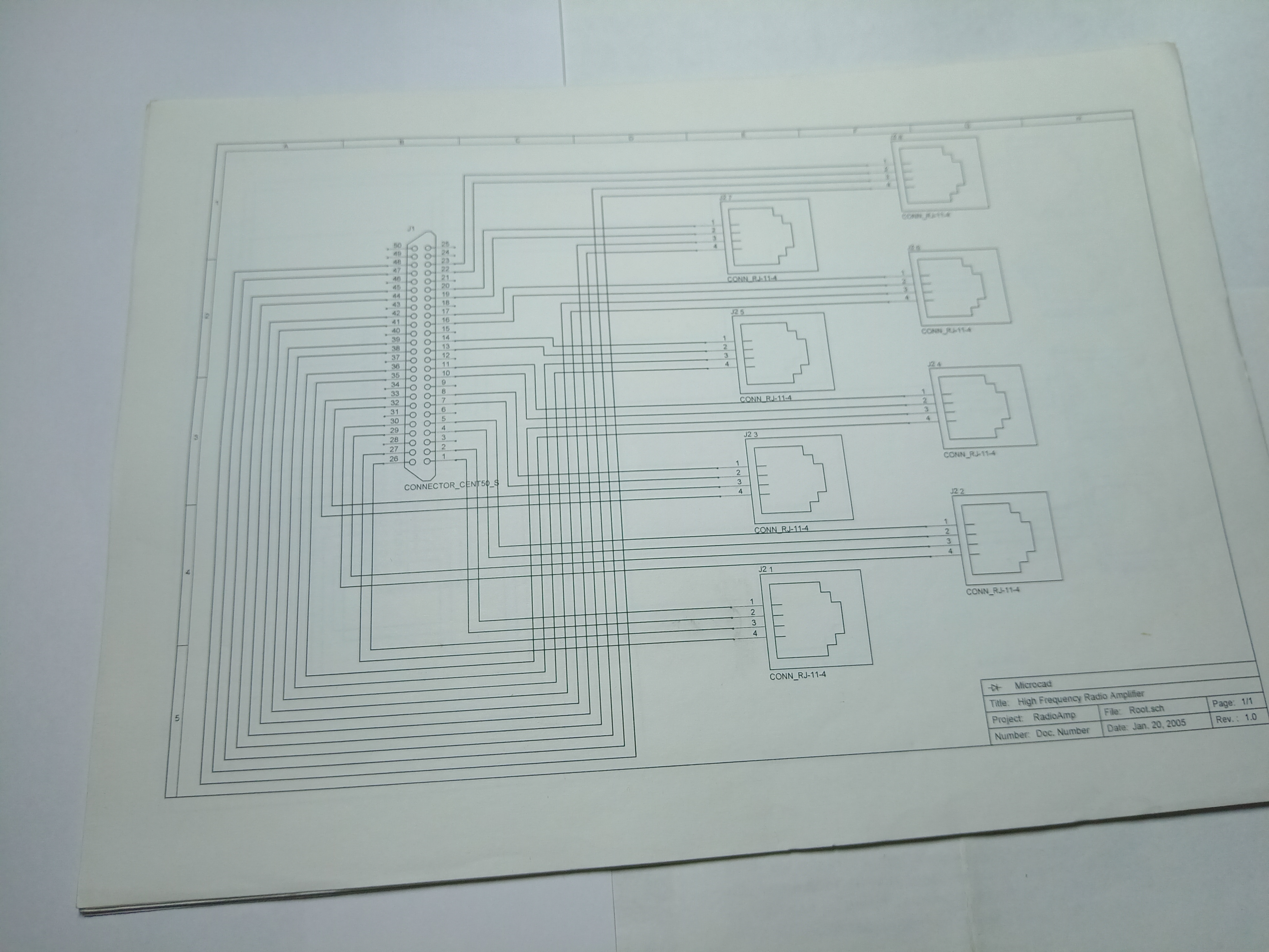

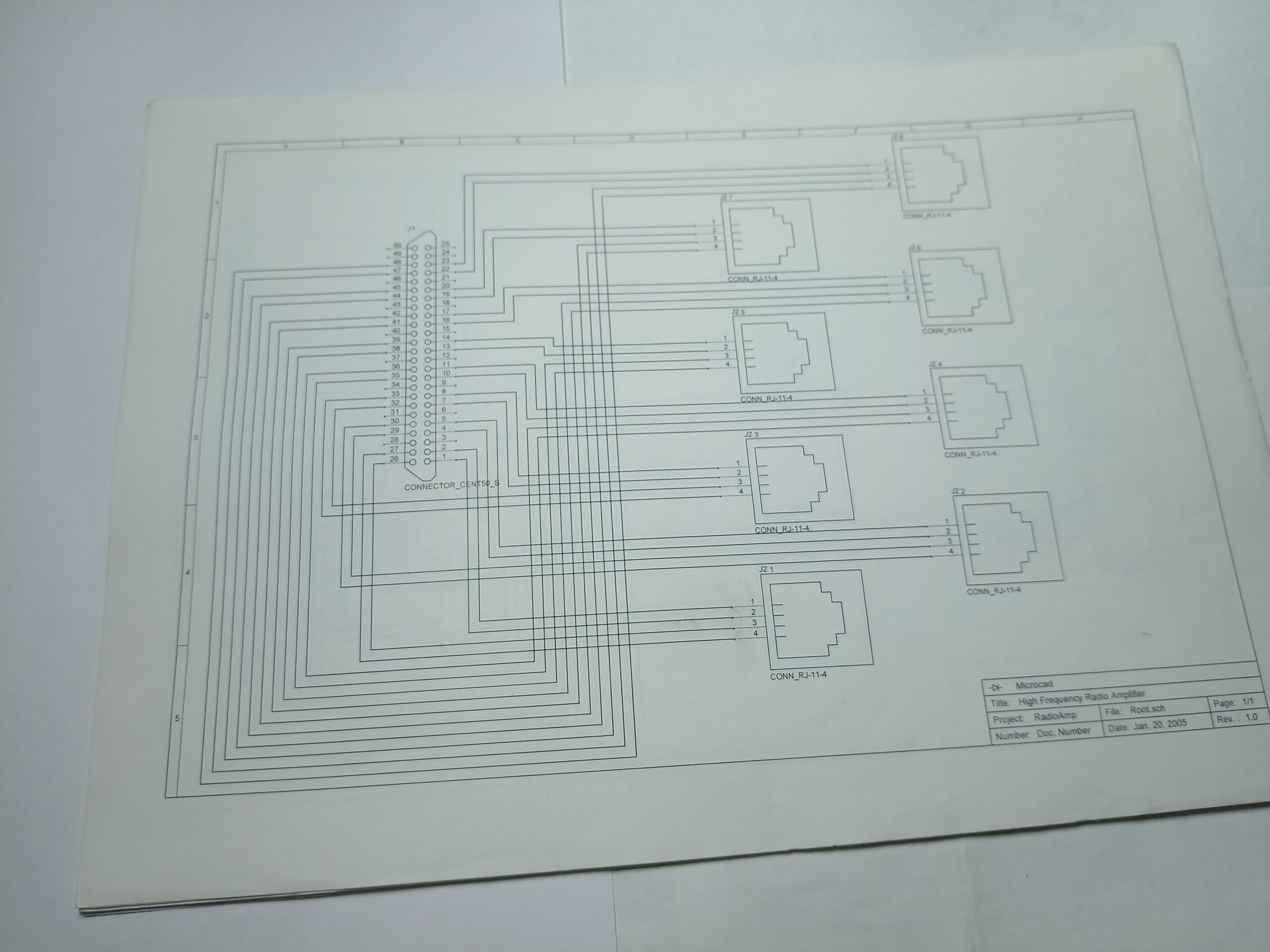

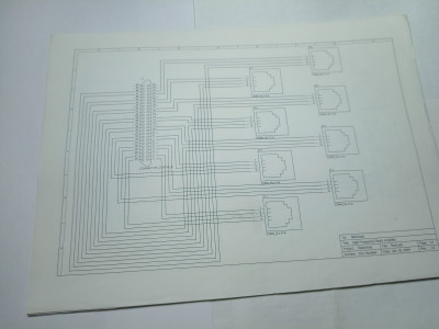

Фиолетовый ты наш, на "лпт шнурах для старых принтеров" использовался разъем Centronics 36-контактный, впрочем он, конечно, как посмотреть - похож на тот, что используется при подключении карт в АТС ))) Amphenol - американский производитель таких разъемов в пластике, вот жаргонизм "амфенол" и образовался, но ещё он же Telco 50, он же по схеме соединения RJ21, впрочем и Centronics делает такие разъемы под названием "Centronics 50 pin", но в металлических корпусах и под пайку. Будем считать, что теперь ты обогатился знаниями и перед новым телефонистом лохом не будешь выглядеть.
Re: Системный аппарат КХ-DT343
ТС для примера может чего почерпнет, как устроено. Когда-то в двух тысячных разрабатывал переходники в Qcade. В варианте может быть ошибка первый попавшийся вариант их много. Подтверждаю разъём так и назывался Centronics 50. Они родоначальники их спецификация.Потом хлынули все остальные.
Т.е. схему слишком буквально не надо воспринимать для моей атс, но где-то примерно как-то та?
