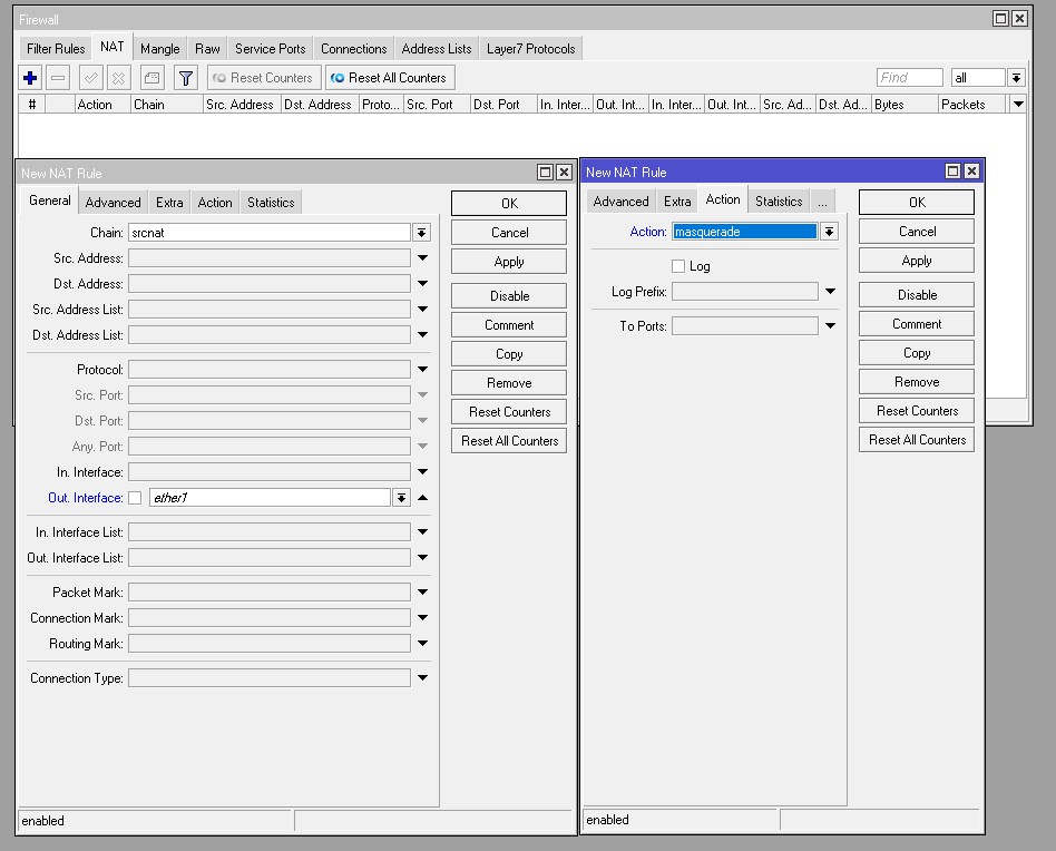

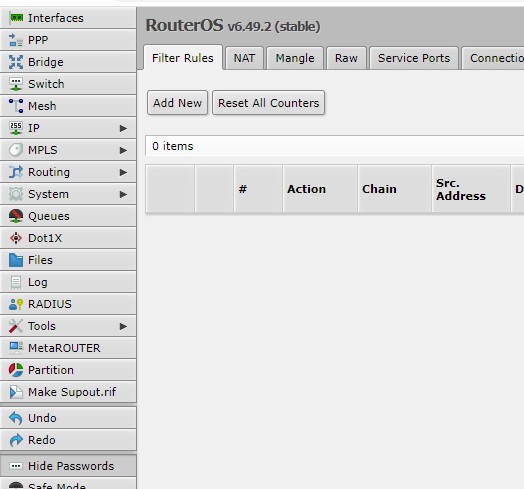

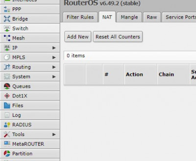

Снес к еbеnяm здесь все. Интернет пропал faceoff

Out. Interface выбираешь тот который смотрит в провайдера.

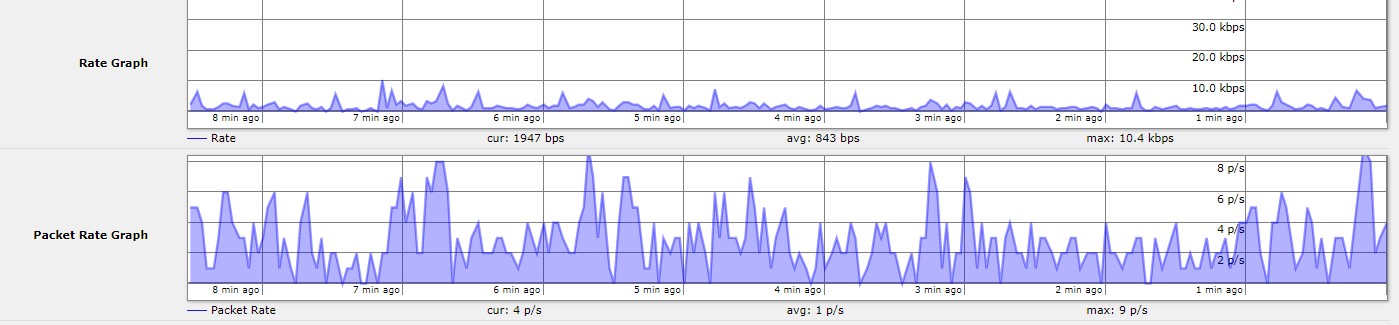

Включил. В статистике пошел такой трафик. Кстати, как переключить интерфейс на вкладочный режим? А то у меня лентой. Не сказать, что не удобно, просто скрины делать сложно.
