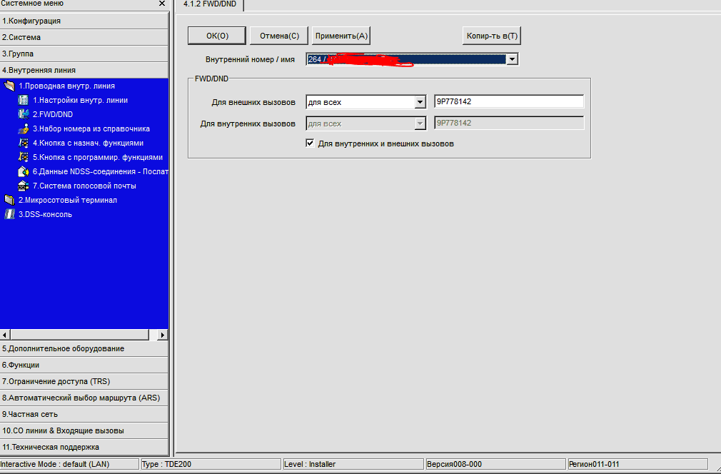

Механизм переадресации вот такой:
Но я другого то и не знаю, где бы почитать толковый букварь
об этих механизмах....
Если не трудно, ткните носом.
Напоминаю, что именно у этого абонента проблемы
и именно на этой АТС TDE 200

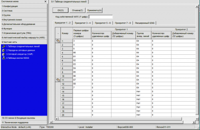

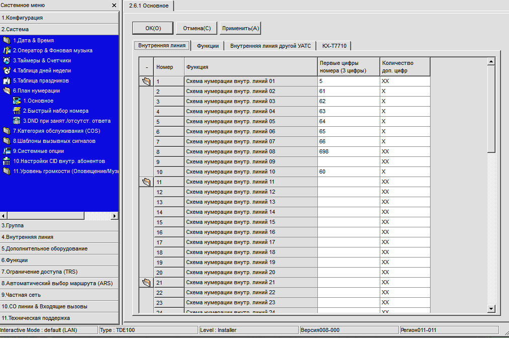

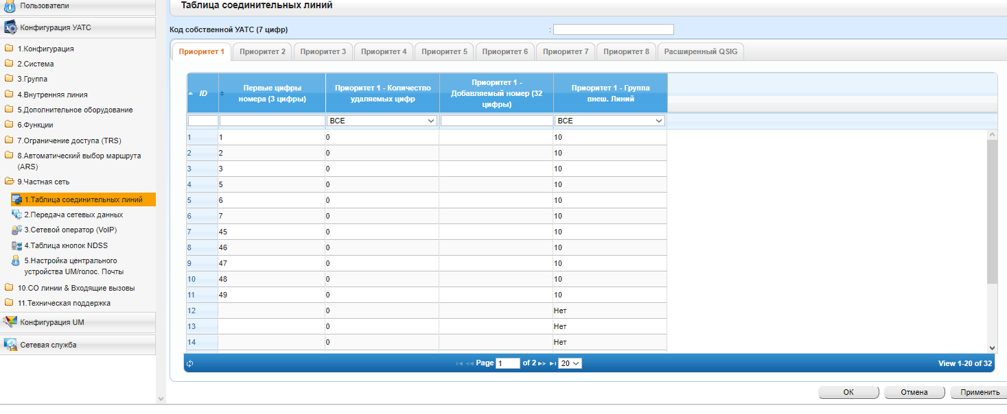

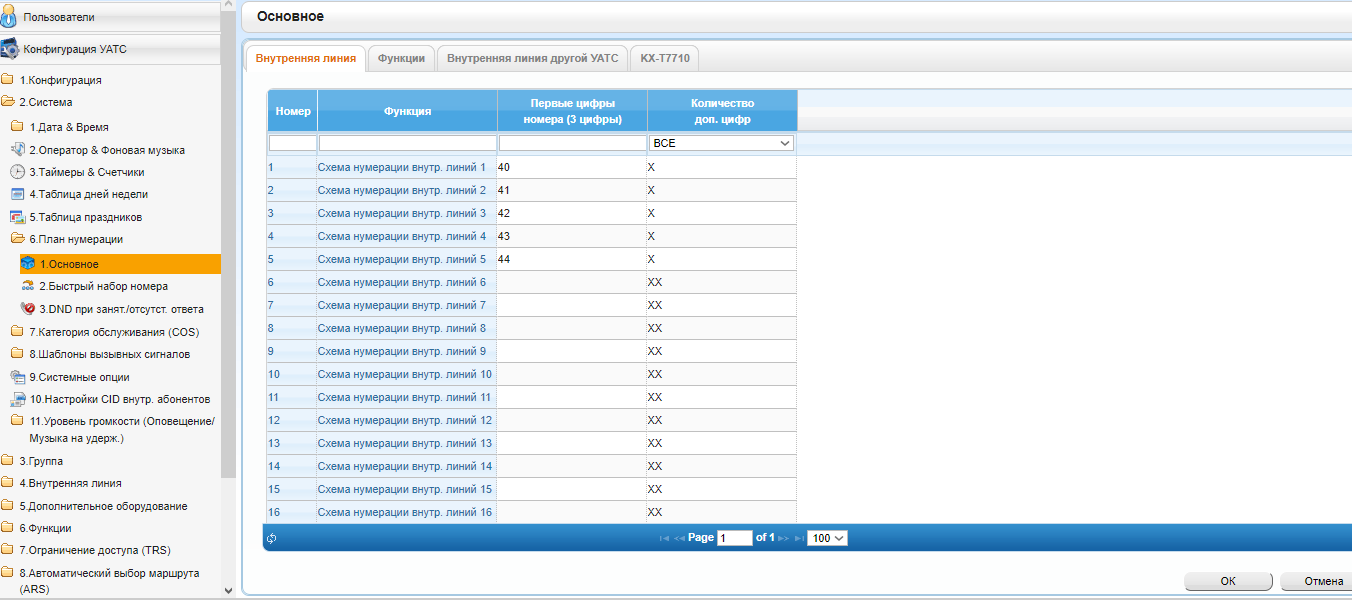

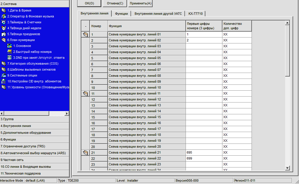

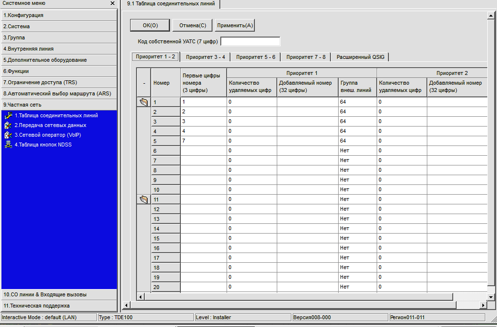

Скрины 2.6.1. и 9.1 всех станций давайте
Выкладываю:

С переадресацией понятно, конфиг бы этой АТС как-то посмотреть?
