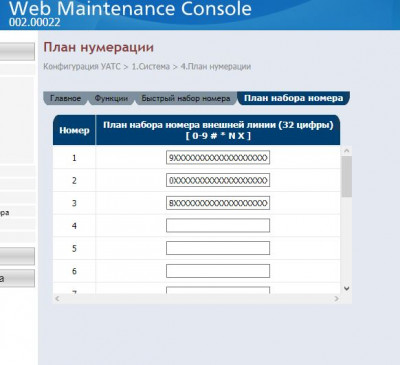

отлично, все работает, спасибо, только долго связь устанавливается с городской линией, секунд 15 надо ждать, потом соединяется
Re: исходящие звонки KX-HTS824
План набора номера подстройте, чтобы станция не ждала набора 32 цифр!

shkiper516 писал(а): ↑02 сен 2021, 13:50 План набора номера подстройте, чтобы станция не ждала набора 32 цифр!
А для "спасибов" есть кнопочка - палец вверх!
надо удалить ХХХХ или ?
Именно! Оставляйте ХХ по количеству цифр номера в федеральном формате (11), если будут набираться сотовые номера. Если нет, сокращайте до городского формата.

уменьшил до федерального формата (11), перестал звонок проходить, после набора сразу гудки "занято"
Скриншот дадите заценить?
На всякий случай: должно быть всего 12 цифр: код доступа к линии (1 цифра: 9 или 0) и номер в федеральном формате (11 цифр).

вот как раз в этом и был мой косяк, спасибо!
