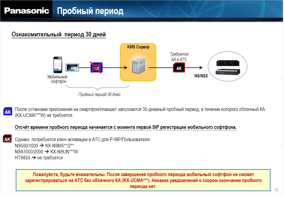

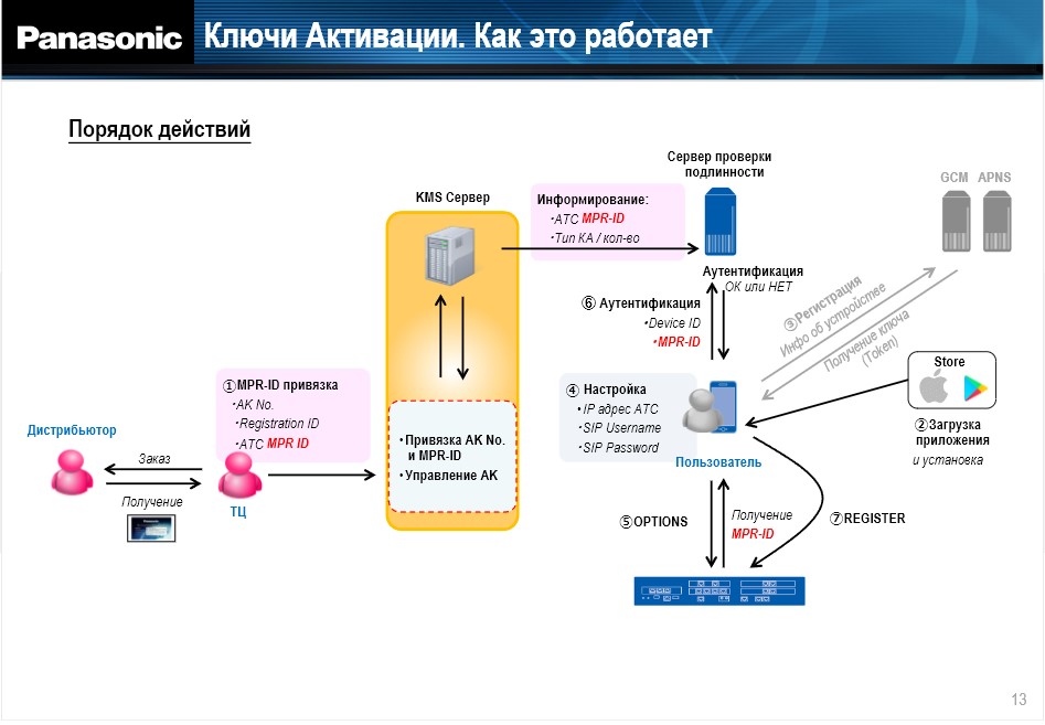

Подскажите, а как клиент узнает что на него есть или нет ключ?
Некоторое время стоял и беспокоил, потом начал ругаться что нет доступных ключей. При этом с АТС даже не пытался общаться - снифером смотрел, пакеты на внешний порт не прилетали. Но после переустановки приложения (iOS) зарегился нормально.
Re: Mobile Softphone V3.2
Кто такой-сякой этот клиент? )))
Ситуация классическая: Вы купили у меня ключ и сообщаете к какой АТС его нужно "привязать", я выполняю эту процедуру и получаю положительный ответ от сервера учета ключей. Вы ставите приложение на свою мобилу и указываете ей данные своей АТС, приложение сначала обращается к АТС, SIP-клиент ведь будет на АТС, потом на сервер аутентификации, где проверяется соответствие наличия купленного Вами и зареганного мною ключа и сведений об АТС, после прохождения аутентификации, приложение начинает работать.

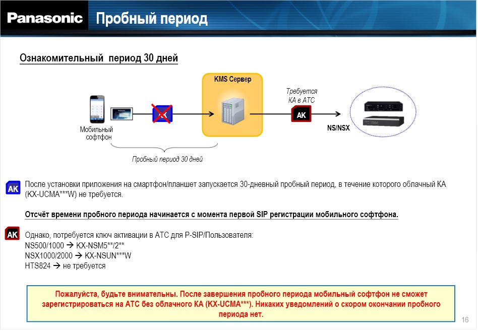

То есть после переустановки запустился новый демо период?
