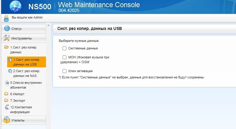

Доброго дня!
Пока только читаю форум и готовлюсь к прошивке.
Как правильно сохранить конфиг? Копированием файла или резервирование на флешку?
Важно чтобы сохранились ключи на SIP телефоны... они установлены, но у меня их нет.
Re: Файл настроек на KX-NS серии
Молоток - утилиты - Файл. Надеюсь, дальше поймете.
Сообщение Rus336 »
Это я прочитал.
Мне интересно чем этот вариант хуже лучше?
И про ключи не подскажете, не слетят ли?
Rus336 писал(а): 25 мар 2021, 08:25 Это я прочитал.
(не сочтите за набивание постов, у меня свежий ключик ps )
Ключи не слетят, но при себе их иметь все-же желательно. Как уже сказали выше: Молоток - Утилиты - Файл - Передача с УАТС на ПК. Ключи называются LICxxx, где xxx - цифири.
