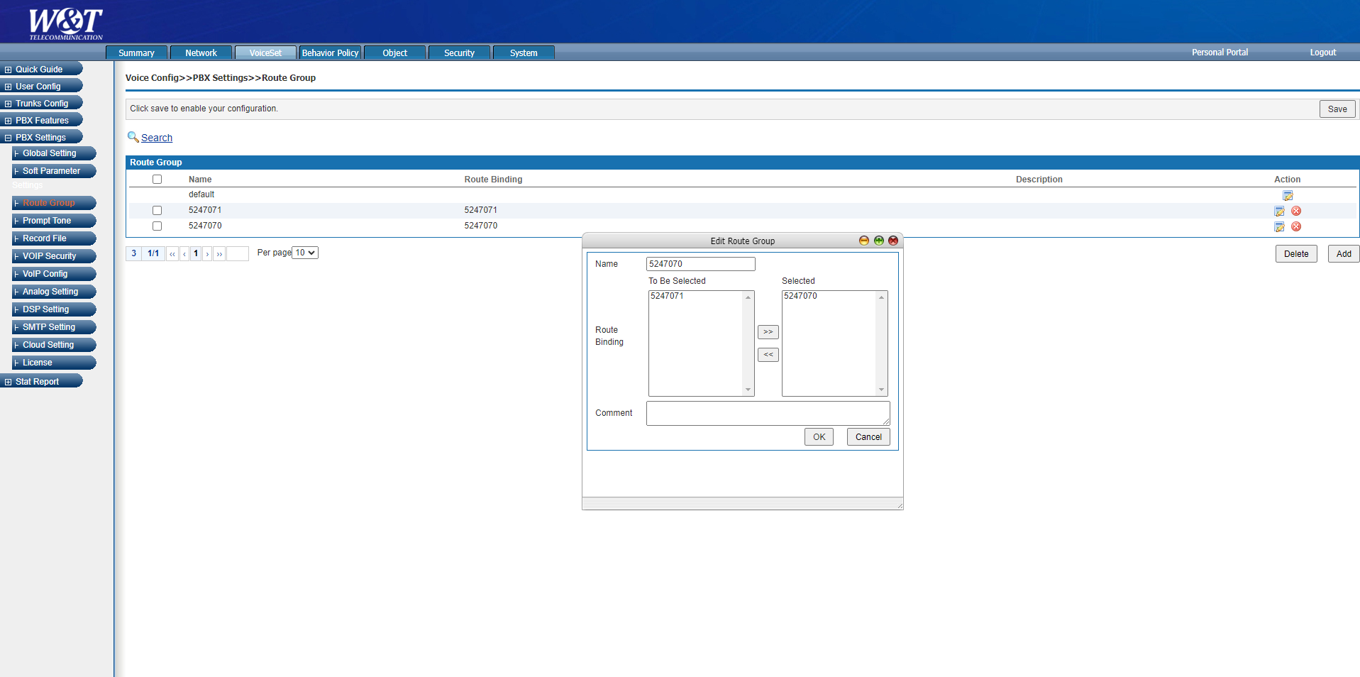

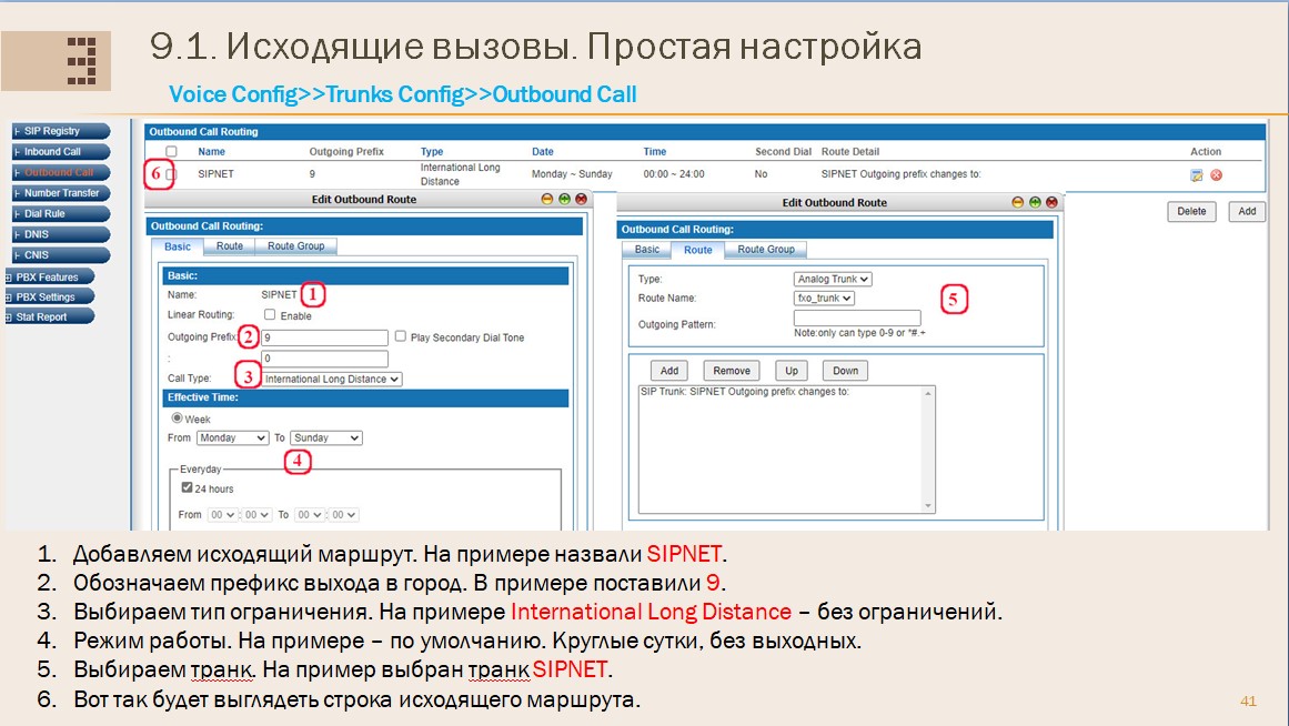

Читаю инструкцию, не могу настроить исходящие. К примеру, 2 аналоговых линии (канал 13 и 14), нужно по "9" одним внутренним дать 13, другим 14, третьим оба канала. Как это сделать?
Re: Outbound Call
А вот так не получается?
Только вместо SIPNET выбрать аналоговый транк

В конце концов получилось, но вначале нужно было создать Route Group, а с этим была проблема. Кстати, default не удаляется?
