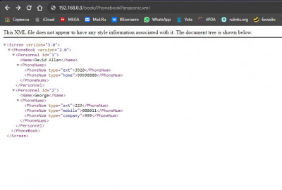

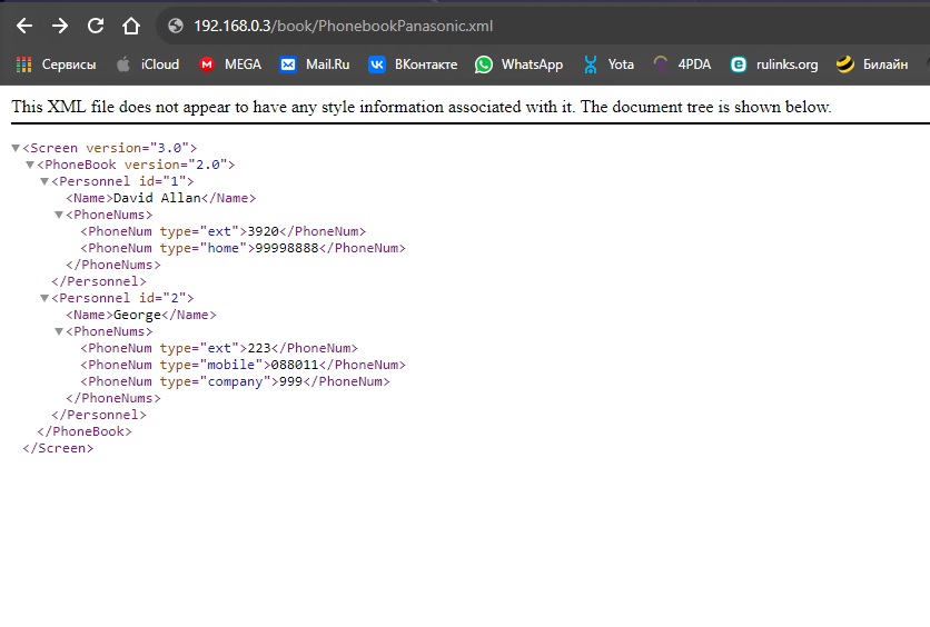

<?xml version="1.0" encoding="utf-8"?>
<ppxml
ОТКУДА брать вот эти 3 параметра???
xmlns="http://panasonic/sip_phone"
xmlns:xsi="http://www.w3.org/2001/XMLSchema-instance"
xsi:schemaLocation="http://panasonic/sip_phone sip_phone.xsd">
<Screen version="3.0">
<PhoneBook version="2.0">
<Personnel id="1">
<Name>David Allan</Name>
<PhoneNums>
<PhoneNum type="ext">3920</PhoneNum>
<PhoneNum type="home">99998888</PhoneNum>
</PhoneNums>
</Personnel>
<Personnel id="2">
<Name>George</Name>
<PhoneNums>
<PhoneNum type="ext">223</PhoneNum>
<PhoneNum type="mobile">088011</PhoneNum>
<PhoneNum type="company">999</PhoneNum>
</PhoneNums>
</Personnel>
</PhoneBook>
</Screen>
</ppxml>

Это http://192.168.0.3/book/PhonebookPanasonic.xml как я понял сама адресная книга.
Попробуйте добавить в конце ? т.е. http://192.168.0.3/book/PhonebookPanasonic.xml?

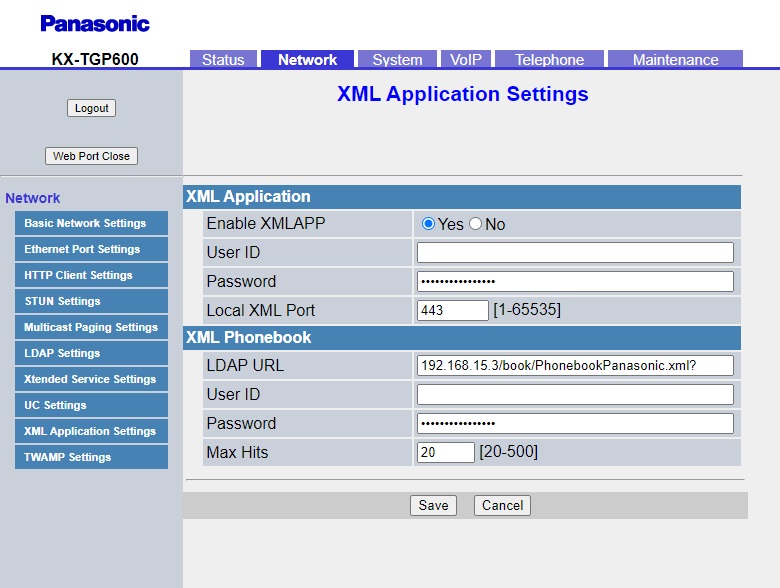

А что с настройками аппарата?
Вы поля логин и пароль заполнили?
Дополните своё описание всеми скринами в которых производились настройки из интерфейса аппарата (и уточните модель и версию аппарата)

логин и пароль не использую так как доступ к http без пароля
настройки произвожу через конфигурационный файл более менее адекватно через web мучение))) использую его как просмотр что добавилось или применилось

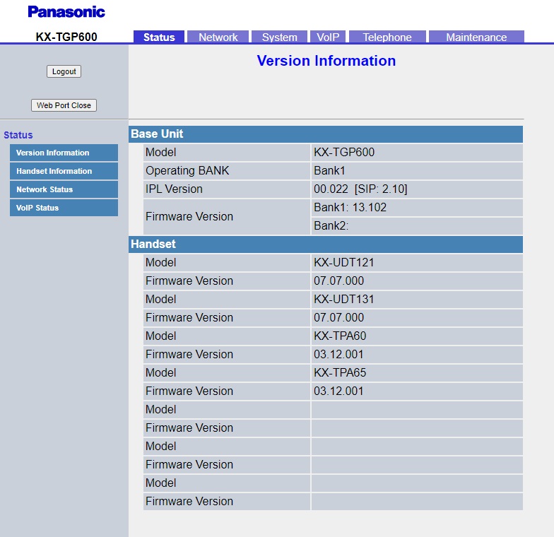

1 Вы не уточнили версию ПО аппарата, возможно в используемой вами версии "сепаратор ?" и не нужен (надеюсь версия ПО у вас актуальная и сепаратор не нужен)

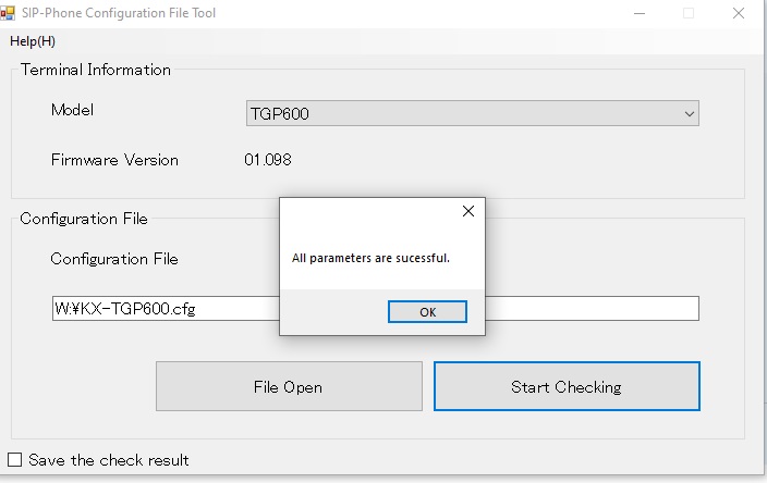

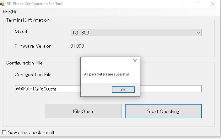

4 Вы так и не уточнили воспользовались ли вы инструментом для проверки файла настроек.
5 С каждым новым сообщением вскрываются новые вводные, а это как бы не помогает вам помогать.
Примечание:
Примечание:
Если же у вас нет желания провести тесты и уточнить запрошенные вопросы и данные, то далее не смею вам более мешать.

проверка
проверка

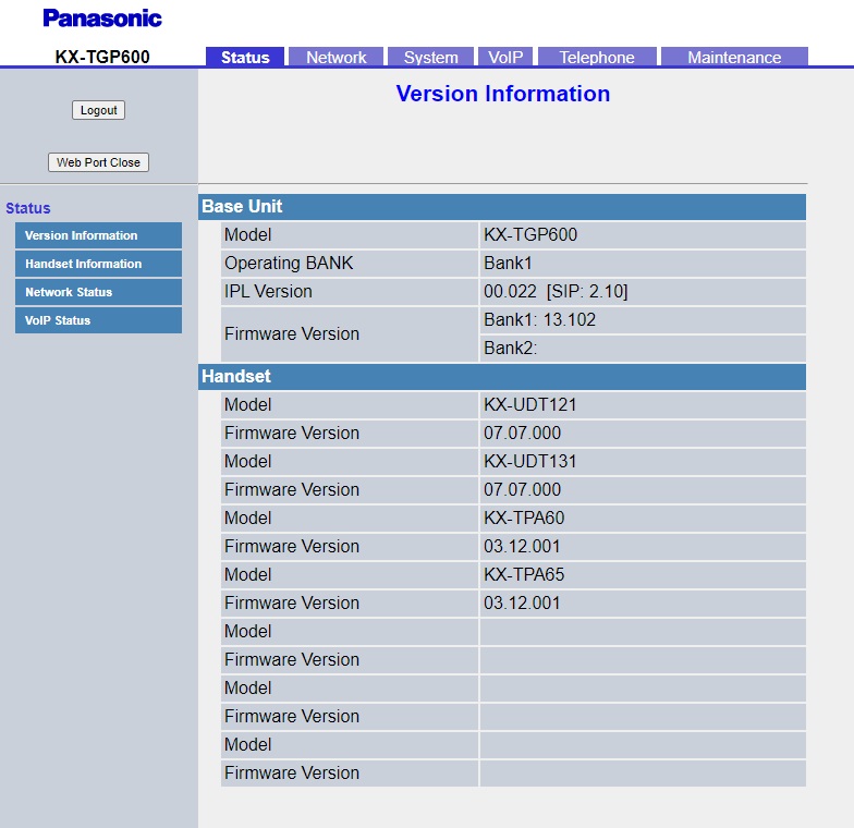

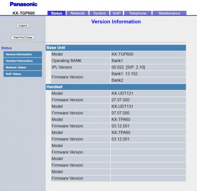

Версия ПО
Версия ПО
Сообщения: 159
Благодарил (а): 20 раз
Поблагодарили: 25 раз
Re: KX-HDV130 - Настройка LDAP.
Сообщение Zen »
Версия актуальная сепаратор "?" не требуется.
Всё вроде бы хорошо, не понимаю в чем проблема (ранее сложностей не возникало, но в идеальных условия в лаборатории на столе), может накидаете схему подключения аппарата и сервера где расположена XML Phonebook, с указанием всех устройств и их IP адресов, или соберете тестовую схему в которой аппарат и сервер будут подключены через один общий свитч.
Вот ещё https://panasonic.net/cns/pcc/support/s ... ev2.52.pdf ознакомьтесь если ещё не видели данный документ, лишним не будет

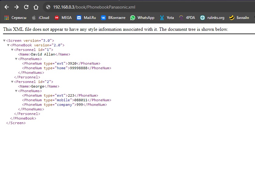

Данный образец XML работает, но при внесении в строки имени абонента на кириллице, телефон отображает иероглифы. При смене заголовка xml файла с ISO-8859-1 на utf-8 телефон не воспринимает его и пишет Failed.
Для добавления своих данных в XML шаблон рекомендуется править в редакторе XML Notepad
Если HTTP сервер сообщает, что телефон забрал XML файл а в разделе телефона “Remote Phonebook” ничего не появилось, то нужно посмотреть логи телефона, на что он ругается.
Подробное описание размещено в документе TGP600_HDV_XML_DevelopersGuide_Rev2.52.pdf страницы 22 и 62
