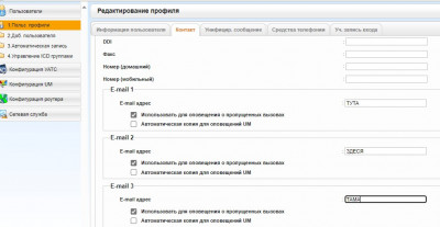

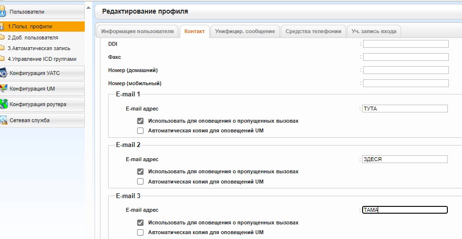

Доброго дня, попала на обслугу NS1000. Вижу что на почту одному из сотрудников ранее приходили уведомления о пропущенном звонке. Юзер переехал на другой почтовый сервак, теперь валятся уведомления о том что доставить не получается. Вопрос конечно можно решить через переадресацию в почте, но это хе... плохое решение.
Вот теперь вопрос в какой части производится настройка таких уведомлений? У пользователя нашел настройку на голосовую почту, но туда адрес не вписан.

Отличная задачка для сисадмина - где у Юзера указывается E-mail ???

Понятно что курение мануала вопрос решает, однако форумы для того и сделаны чтобы поделиться информацией. Если Вам " в лом", могли бы не реагировать. Сэкономили бы свое время.
Что касательно, комментария по поводу "Где у Юзверя мыло", то внутри АТС как таковых юзверей я не знаю. Есть голосовые ящики, есть отсылка информации на почту. Первый вариант не прошел. Второй не понят где искать.

Кто сказал Вам такое??? Соврали...
А тут Вы соврали, как показывает картинка от vda.

Никакой лжи, как вы сами процетировали в моем случае было указано "Не понят где искать". И вот VDA как раз без лишней полемики указал куда мне безглазому смотреть. За что ему спасибо.
