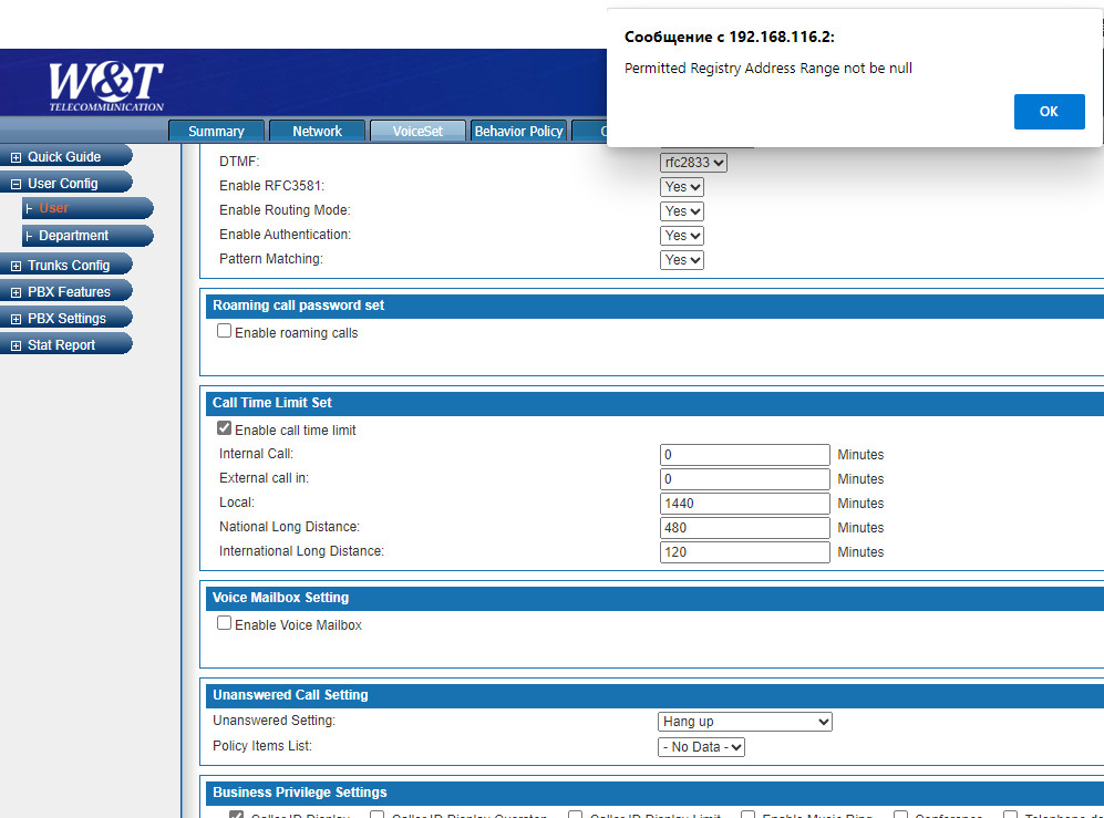

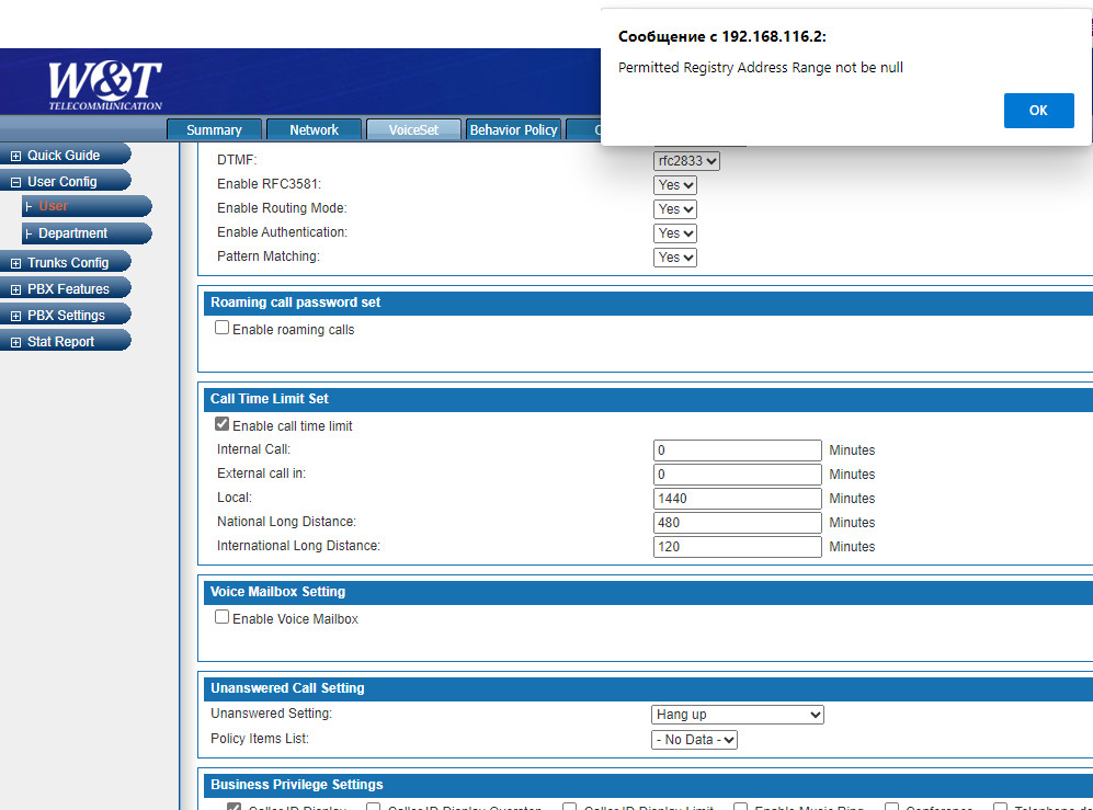

Доброго времени суток. Сразу к делу. Пытаюсь зарегистрировать на W&T-NS700 аппарат yealink 31. Все по инструкции. Выдает такую ошибку:
Permitted Registry Address Range not be null

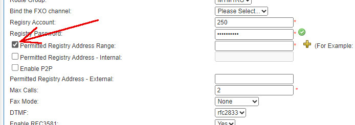

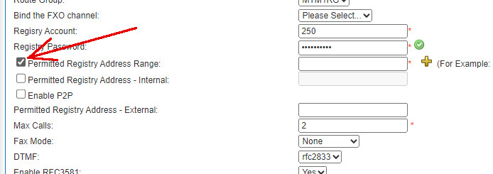

Галочку отсюда снимите

Спасибо. Сработало. А для чего этот пункт?
Сообщения: 1342
Re: Внутренний номер SIP
Разрешенный диапазон IP-адресов. Если вам все равно, с какого IP-адреса к вашей WT-NS700 будут подключаться, то снимайте эту галочку.
