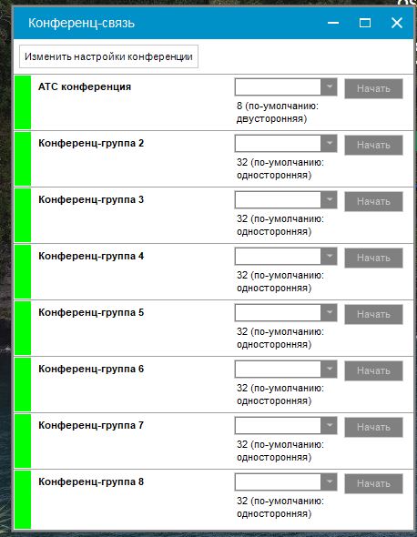

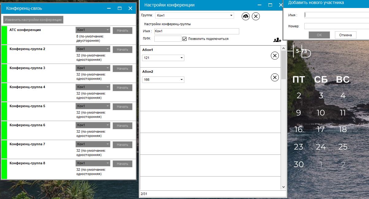

Собрать участников в СА можно, ну как можно.. там нужно написать название конференции и потом добавлять(писать) абонентов "имя" и "номер", но при этом в АТС она не применяется, конференции нет как и таблицы, и при звонке на эту конференцию в СА выдает ошибку - (Меню "Настройки конференции" временно недоступно. Обратитесь к администратору УВАТС).
Как активировать таблицу созданную в АТС? Сама конференция появилась же в СА, но таблицы(группы) абонентов в ней нет.
1. Если не создавать конференцию в СА
2. Если создать конференцию в СА

Не правильно написал под скриншотами. Исправляю:
1. Если не создавать таблицу(группу) абонентов в СА.
2. Если создавать таблицу(группу) абонентов в СА.
А вот "АТС конференция" это конференция которая создана в самой АТС и в ней уже есть таблица(группа) абонентов. Но в СА только конференция, без абонентов.
Re: Communication Assistant Pro и конференции
Если склероз мне не изменяет, то можно и в CA абонентов в конференц-группу вбить - CA перенесет ееё в АТС, а по окончании конференции почистит её там. Главное при этом, чтобы в АТС никто не был залогинен под INSTALLER-ом, иначе CA подключиться не сможет.
