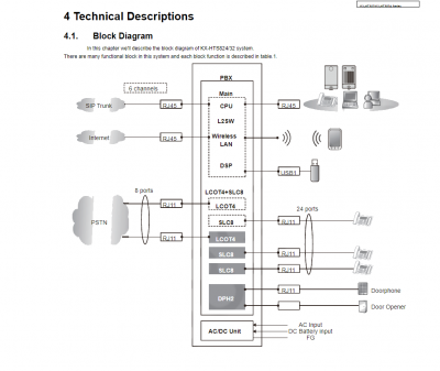

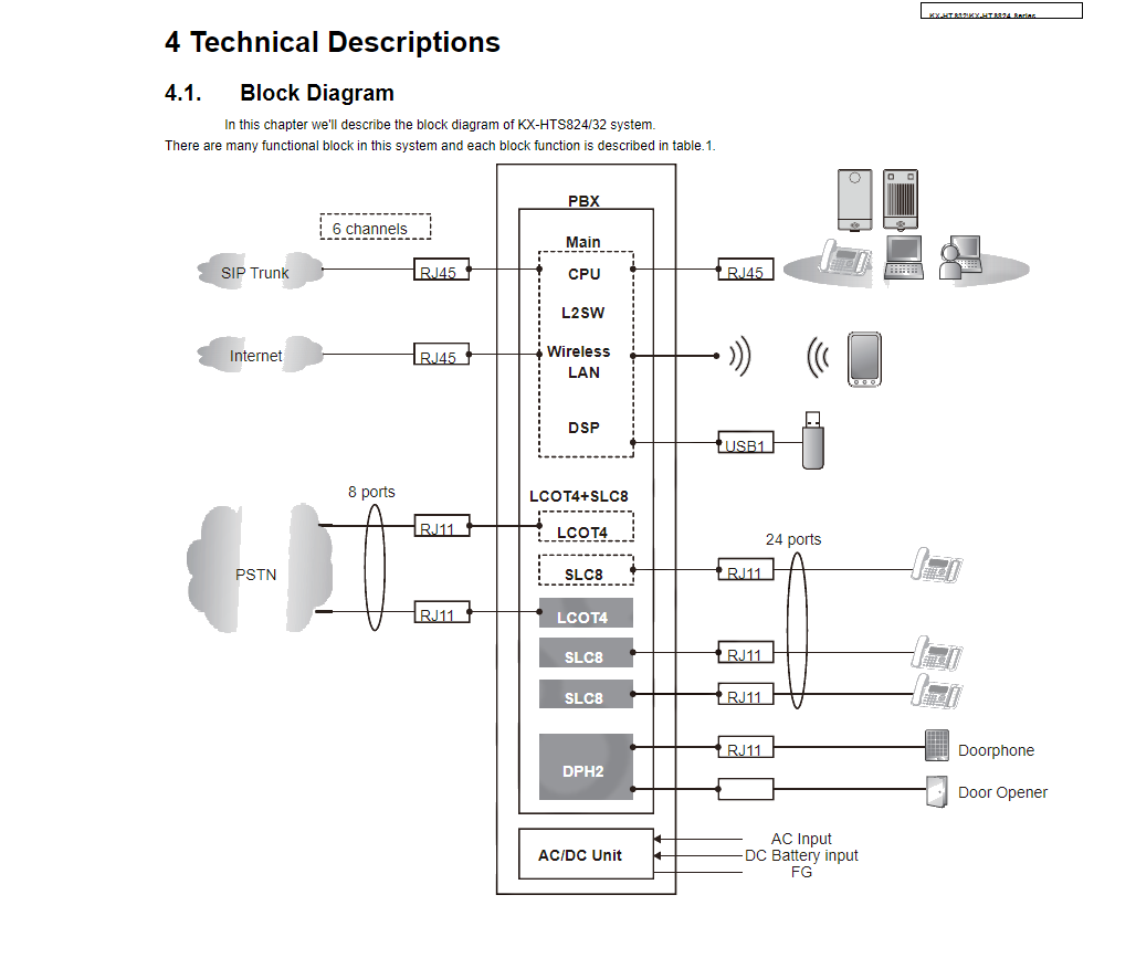

symbol писал(а): ↑21 июн 2023, 15:43 зачем тогда порт Lan2|WAN2
понятно что хотели сделать три в одном получилось радиола ригонда.
Товарисч, нафига так фыркать-то? ))) Тем более спецу по рижским изделиям )))
Вот посмотрите ещё картинку в качестве ответа на Ваш вопрос "зачем?".
