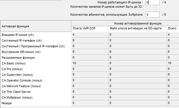

Я же правильно понимаю, что 8 встроенных лицензий для системных IP-телефонов на DSP16 должны позволять подключить 8 IP-телефонов через V-IPEXT32?
Re: V-IPEXT32
toka писал(а): ↑01 июн 2023, 05:39 Я же правильно понимаю, что 8 встроенных лицензий для системных IP-телефонов на DSP16 должны позволять подключить 8 IP-телефонов через V-IPEXT32?
Это в том случае, если ключи видно в окне "Ключи Активации".
Не всегда, если установлен DSP, есть ключи на IP телефоны и/или транки.

Mike_K писал(а): ↑01 июн 2023, 06:57
Лицензии
Лицензии
Виртуально
Виртуально
Физически
Физически
