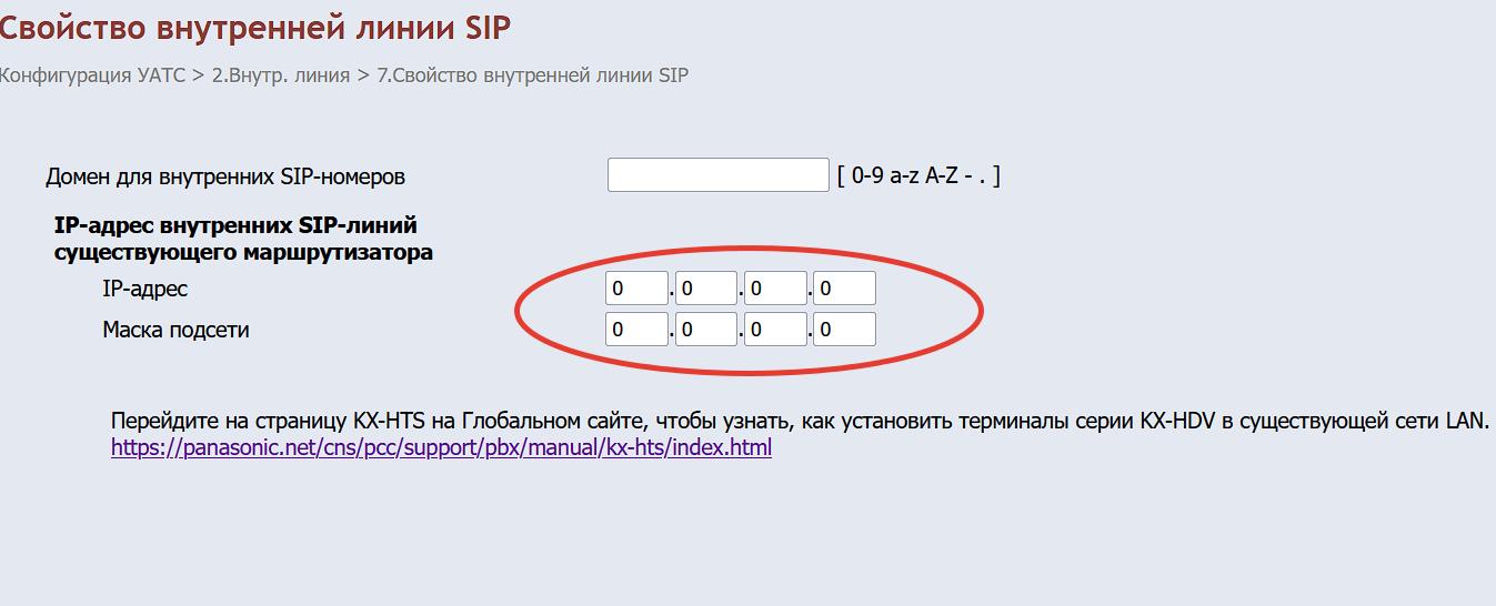

Нужно снять трассу и посмотреть, какой адрес уходит.

вот новая трассировка, теперь ни входящие, ни исходящие не работают, и регистрация с внешнего софтофона слетела. с ошибкой 404

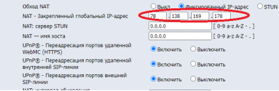

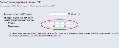

Re: Входящие вызовы не работают
здесь какой адрес писать, локальный, который шлюз раздал или внешний, который в мир смотрит?
