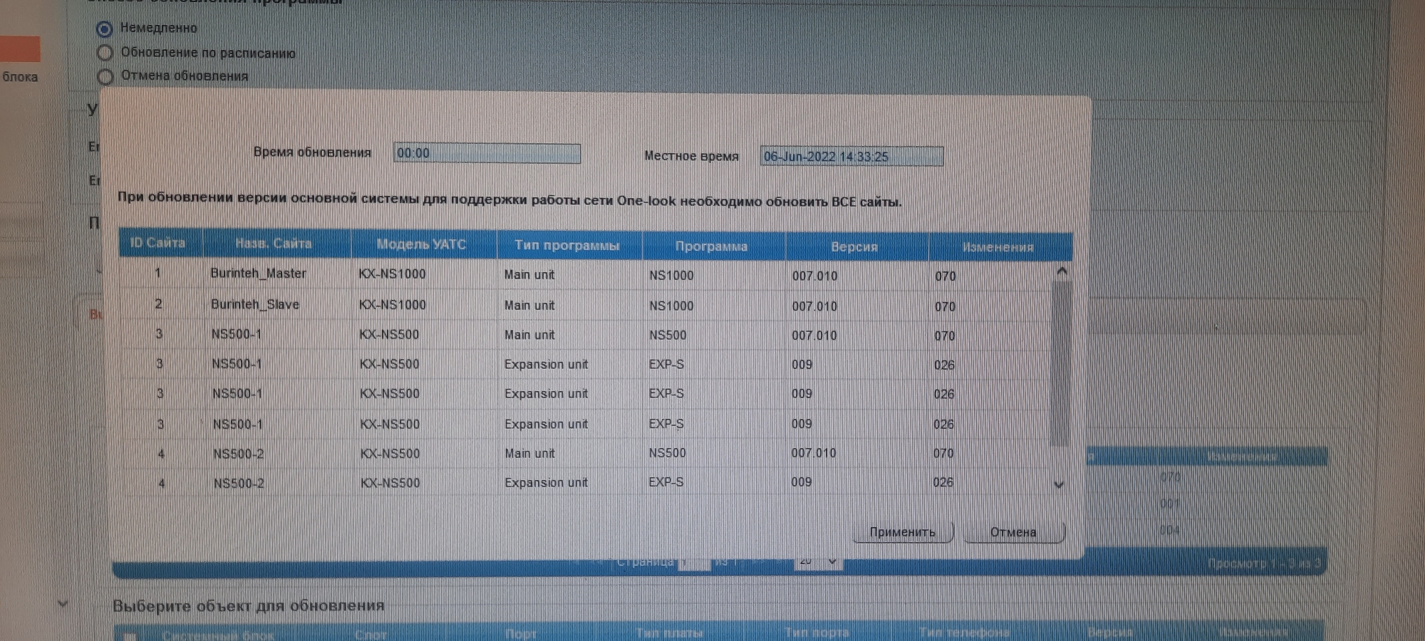

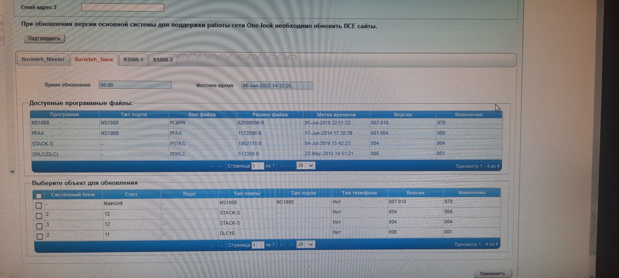

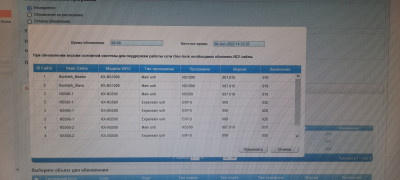

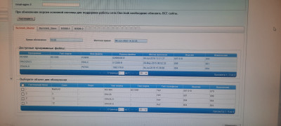

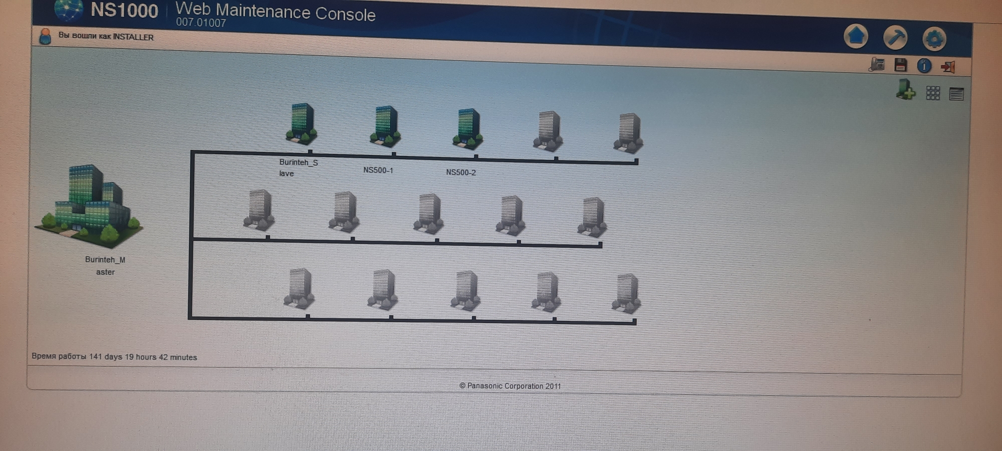

Добрый день! Подскажите пожалуйста, как правильно обновить станцию, если по сети One LooK работают две NS1000, каждая с двумя KX-TDA 620 блоками, плюс две NS500, каждая с четырьмя NS520 блоками. В управление системой-обновление программы есть такой пункт при обновлении версии основной системы для поддержки работы сети One-look необходимо обновить ВСЕ сайты. Означает ли это, что можно загрузить сразу все прошивки на NS1000, NS500, NS520 в основной блок NS1000 (Master) и станция последовательно обновит все сама? И какие платы в блоках KX-TDA 620 надо обновить за ранее, чтобы они точно поднялись после прошивки?

Что-то пошло не так...
При обновлении на версию прошивки после перезагрузок станция мигает status ом, зеленым, показывает подключение по сети, но не на 0.101 ни на 0.254 не доступна.
То есть к ней вебом не подключится.
Как можно статус посмотреть? Что с ней вообще происходит?
