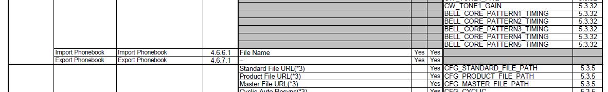

В документе от Panasonic к примеру Parameter List(HDV1xx_230) ver1.00 страница 6 ( Chapter 4.6.6.1 ) Import phonebook возможен только через WEB, комбинации команд для cfg файла не существет !!!. Соответственно загрузить csv файл телефонной книги через cfg файл не получится. Только всякие xml и LDAP-ы у которых свои заморочки.

Если кто-нибудь разобрался как заливать телефонную книгу "local phonebook" массово на десятки телефонов поделитесь пожалуйста опытом !!!
Я на данный момент начинаю разбираться с автоматизацией заливки через web интерфейс с использованием web-роботов.
Пока нашел два возможных варианта 1) - доп-приложение к Chrome ( i-Macros ) 2) ПО Selenium.
Судя по описанию если этим программам показать однажды действие "import phonebook" то они его выполнят потом сами.
