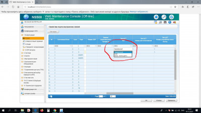

Что то не вижу консоль, так на ней должна быть какая то индикация?? а то как я её только не подключал она всё ровно молчит.. может не на те пары сажаю? расключка как у системника? Если что пробовал подключать консоль напрямую к станции ...
в пункте DSS вон что ..

1.Конфигурация-Слот-Свойства порта внутренних линий. Выводим нужный порт из сервиса
2. Вкладка Тип ЦСТ-Тип. Вместо "Нормальный" выбираем DSS. Во вкладке Тип ЦСТ- Номер местоположения выбираем номер консоли, от 1 до 8. Не забываем нажать "Применить" или "ОК" !
Тут уже можно ввести порт в сервис, а можно чуть позже.
Уже после этого идем туда, откуда вы картинку скинули, в п.4.3.
Внутренняя линия -DSS консоль. Ваша консоль появится там независимо от того, подключили вы её или нет. Там выбираем по её местоположению (номеру консоли , от 1 до 8) с каким номером телефоном (парная внутренняя линия) она будет работать.
Всё. Больше не знаю, как проще объяснять.

Больше и не надоY.P. писал(а): ↑07 дек 2021, 17:47 1.Конфигурация-Слот-Свойства порта внутренних линий. Выводим нужный порт из сервиса
Уже после этого идем туда, откуда вы картинку скинули, в п.4.1.3.
Внутренняя линия-Проводная внутренняя линия -DSS консоль. Ваша консоль появится там независимо от того, подключили вы её или нет. Там выбираем по её местоположению (номеру консоли , от 1 до 8) с каким номером телефоном (парная внутренняя линия) она будет работать.
Конфигурю из дома, потому не вижу что там с консолью, от сюда всё же вопрос который остался без ответа, консоль при подключении должна какие-то признаки жизни подавать? Или она так и будет молчать пока конфиг от станции не подхватит?
В колонке "Тип телефона" появится надпись: DSS. Или будет написано : "Не подключен".
В колонке "Соединение" будет статус INS, который вы сможете менять на OUS и обратно. Или будет написано "Недоступен".
"Признаки жизни", это вы про индикацию кнопок ? Это будет, когда вы их запрограммируете в 4.3. По умолчанию там всё "Не сохранено". Поэтому ничего светится не будет.
