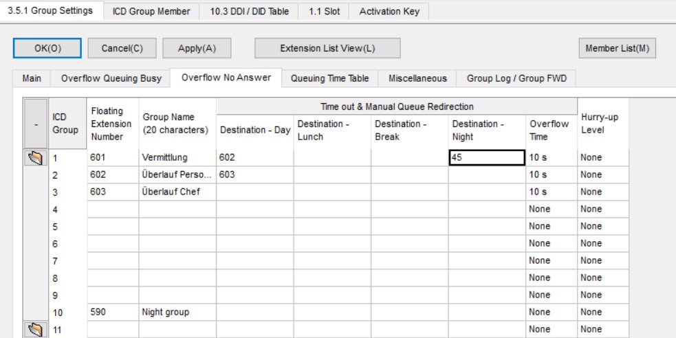

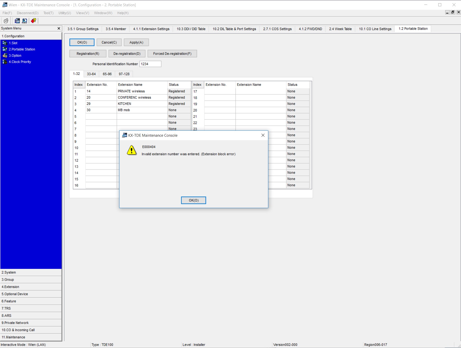

Уважаемые форумчане.
Нужна помощь по TDE200. Проблема в теме.
Инструкция на сайте https://www.forumpbx.ru/viewtopic.php?f=11&t=149 дает ошибку на первом шаге.
Для переадресации используется ext.28. Вызов внутренний нормально переключается. Вызов внешний приходит на 28 и все. Виртуальный номер 590 - это мои эксперименты. Скриншоты консоли и системный файл в приложенном архиве.
Пожалуйста подскажите где я ошибаюсь.

Пытаетесь добавить в 1.2 Portable Station EXT 30, поправьте план нумерации 2.6.1 вкладка "Внутренняя линия".
У вас там сейчас нет номеров начинающихся на 3.
Если звонок по DDI приходит на группу, то переадресацию надо делать c группы. Не забываем про COS группы.

Не увидел сразу. Вы не сможете добавить номера на 3 в 2.6.1, у вас эта цифра уже используется в таблице QD 2.6.2
Добавляйте в 1.2 PS c номером на 4Х, 5ХХ, 6ХХ они же есть у вас свободные.

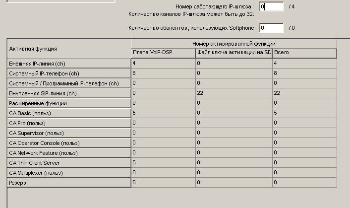

В консоли, вкладка Слот, кнопка "Активация ключа". Вылезет табличка со всеми установленными ключами. Ищите надпись "Расширенные функции".
MStar
Сообщения: 4
Зарегистрирован: 07 мар 2021, 19:47
Re: Ночная переадресация входящего соединения на мобильный номер
Сообщение MStar »
По нулям. Значит данный функционал невозможен?

Спасибо, мне нужен был только порядок цен. А "загугливание" дает имена лицензий, типа KX-NCS4910WJ, а что бы узнать цену нужно связываться голосом. И все равно покупать придется у местных продАвцев.
Но, переадресация заработала в варианте:
Через 590 группу не проходит.
