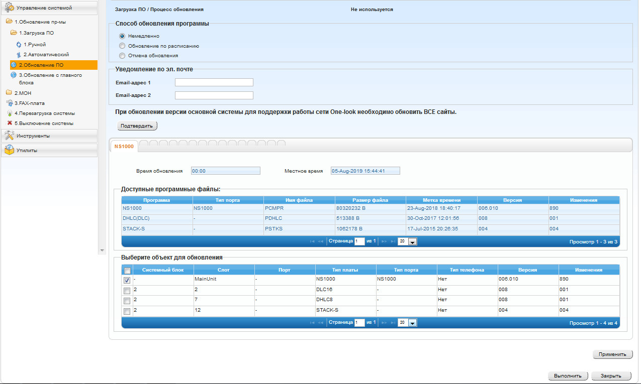

Обновление прошивки мини АТС Panasonic занимает 10-20 минут, во время которых станция перезагрузится пару раз. Поэтому заранее всех предупреждаем об этом или обновляем в нерабочее время
1) Скачиваем прошивку в закрытом разделе или где-то достаем Ultimate
2) Делаем на всякий случай бэкап
3) Заходим в WEB интерфейс, жмем молоточек
4) Управление системой/обновление программы/загрузка программы/ручной/обзор
5) Выбираем файл прошивки/выполнить
6) Обновление ПО/выбираем что обновлять (галочку ставим)/применить/выполнить.
7) Дальше все само пойдет

Здравствуйте. У меня после обновления второй блок не работает (KX-NS520), в Web интерфейсе на нем надпись OUS. Его как то отдельно надо обновлять ?
В итоге обновил отдельно, причем второй блок становиться виден для обновления только после закачки правильного файла для его обновления.
обновлял на эти прошивки:
главный блок - PFMPR_008_030_230_1584412937.7268
дополнительный - PEXPS_009_000_015_1519702594.0688
iflying@yandex.ru
На блок расширения актуальная прошивка PEXPS_009_000_030.
Ну и, после обновления, ручками в INS не пробовали?
