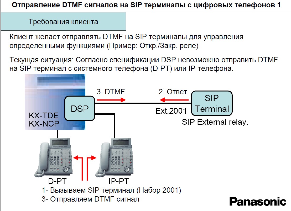

И все работает идеально, но дверь открывает только с аналогового телефона. А с системника не хочет. Потому как АТС серии KX-TDE не умеет передавать DTMF сигнал (сука) alik

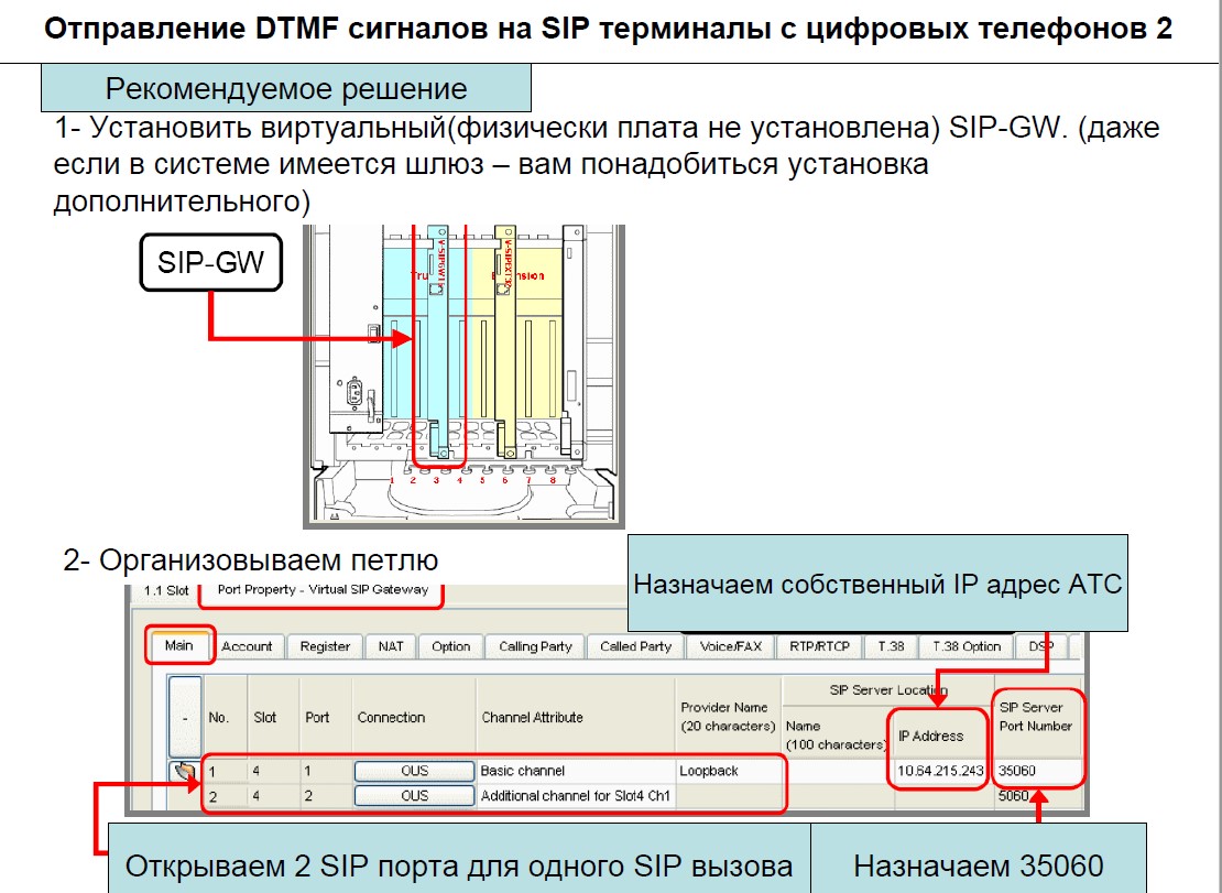

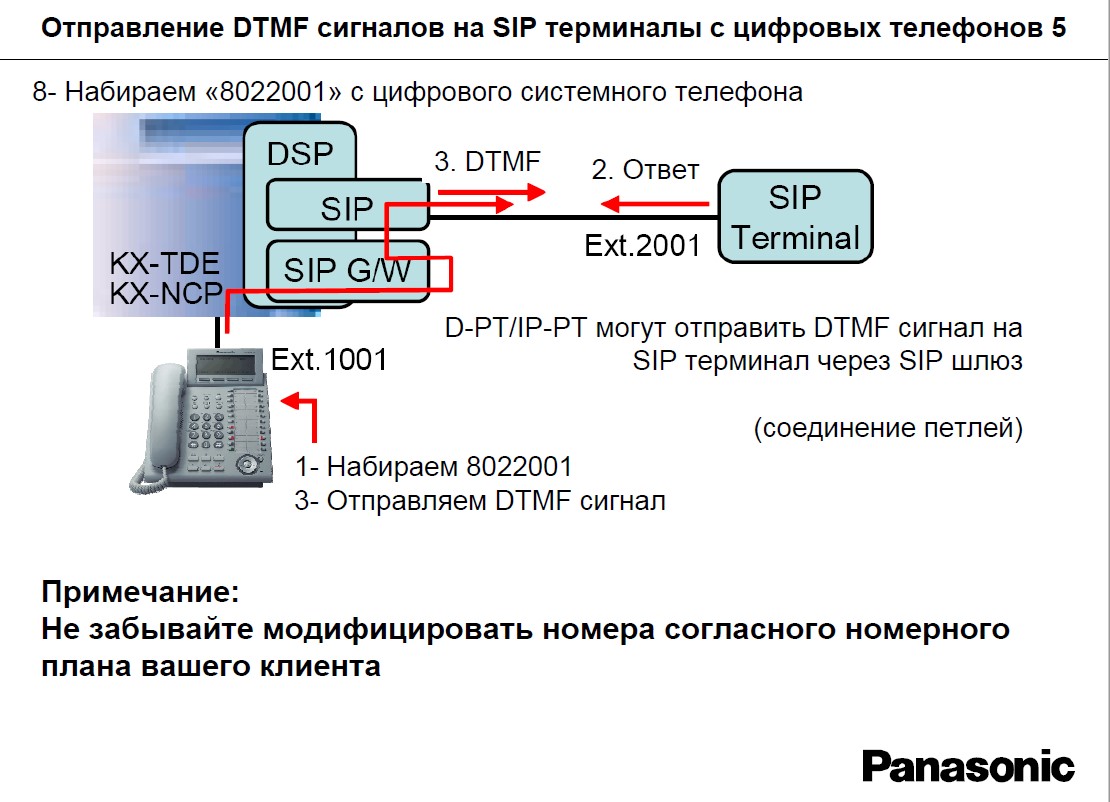

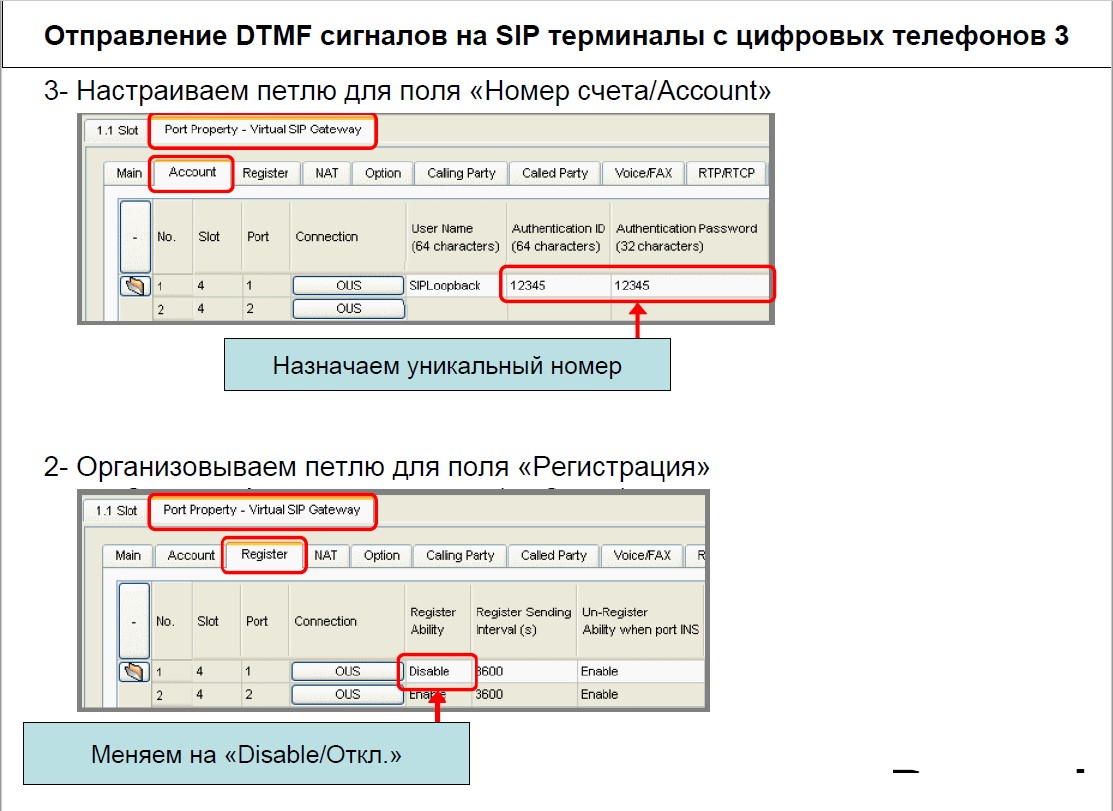

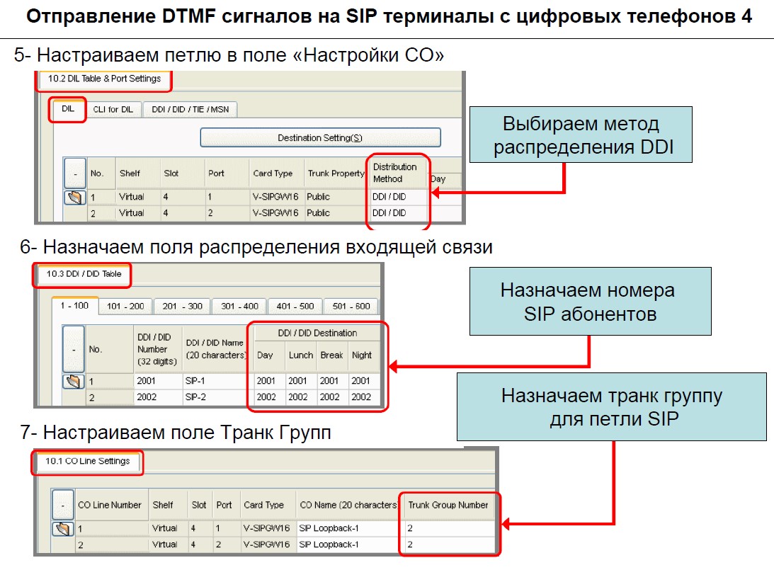

Нашел в Базе знаний Pnasonic такой финт:

А что набирать с домофона, чтоб он транком пришел? search1
Re: DTMF на SIP домофон
А также, набираем код выхода на транки и внутренний номер. В моем случае это 802+внутенний номер. Только в домофоне стоит ограничение на количество цифр - 4. Надо поставить 6.
И таблицу DDI заполнить соответственно
