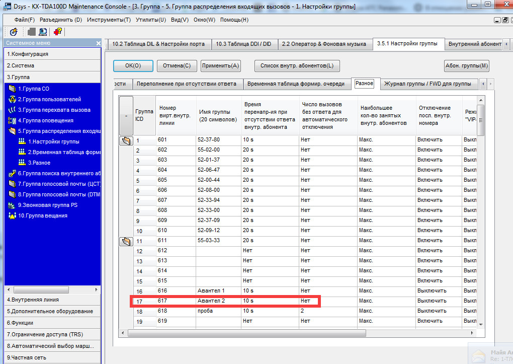

Схема следующая. Виртуальный номер 5XX-5XX - переадресация на серийный номер SIP оператора XXXX51 - XXXX57 - SIP шлюз - CO TDA100D - 617 группа распред. вх. звонков(поиск по приоритету).
А дальше волшебство. Набираю с внутр. номера 617 - распред. звонков по порядку приоритета. Набираю виртуальный городской номер 5XX-5XX - звонят только первые 2 абонента в группе из 4-х. Набираю прямые номера из серии XXXX51 - XXXX57 - распред звонков по порядку приоритета везде, кроме последнего номера, XXXX57, тут опять звонят только первые 2 номера. Вроде все! Нашел! Но, назначение звонков на всех СО - одинаковое. Перепутывание патчкордов между АТС и SIP шлюзом картины не меняет. На всякий случай таблицы CLI, DDI, DID - пустые. Как атс узнает номер, на который звонит абонент, я не понимаю. Может быть есть идеи? Сменить метод поиска по приоритету на другой - не предлагать!

Давай конфиг, че гадать то! Ща мы быстро из твоей атс бесов повыгоняем pop

Сразу на ум приходят пару вещей:
1) Попробуй поменяй оператора в 2-2 на любой другой вн номер
2) А если сменить типа распределения "по приоритету" на "звонок" - аномалия наблюдается?

Поменять оператора попробую.Если ЗВОНОК - то звонят все как надо. Но заказчику так не надо.

А еще попробуй выключить этот таймер
