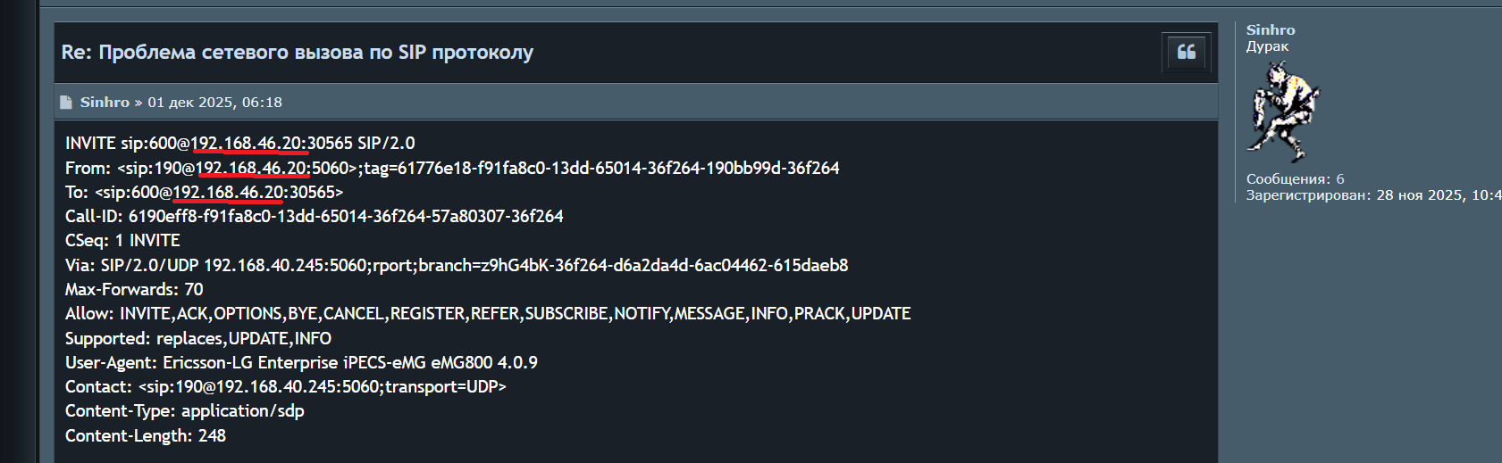

Поле From поправил. Не помогло...
Может быть дело в таймаутах.
Re: Проблема сетевого вызова по SIP протоколу
Правильно снимать трассу так, чтобы можно было посмотреть её wireshark, выходной файл .pcap, потому что кроме текстовых заголовков он ещё содержит много другой нужной и полезной инфы в теле сообщений, вместо тех логов, которые Вы предоставили. Ну, и может быть был бы полезен конфиг лыжи.

На 2-м скриншоте настроек W&T включена регистрация вроде, а ТС говорит транки без регистрации настроены as8
MaKEnK писал(а): ↑05 дек 2025, 05:35 На 2-м скриншоте настроек W&T включена регистрация вроде, а ТС говорит транки без регистрации настроены as8
Не, на 3-м скрине стоит тип транка NNI, а это без регистрации.
Sinhro писал(а): ↑04 дек 2025, 13:18 Поле From поправил. Не помогло..
А когда вы с лыж звоните, вам робот отвечает?

Нет. Короткие гудки.
Sinhro писал(а): ↑04 дек 2025, 13:18 Поле From поправил. Не помогло...
Тогда первичное решение на поверхности - снять правильную трассировку 2 раза, когда работает и когда не работает, Лыжа умеет это делать, т.е. сохраняет файл трассы в .pcap, потом сравнить на идентичность трассы в Wireshark.
