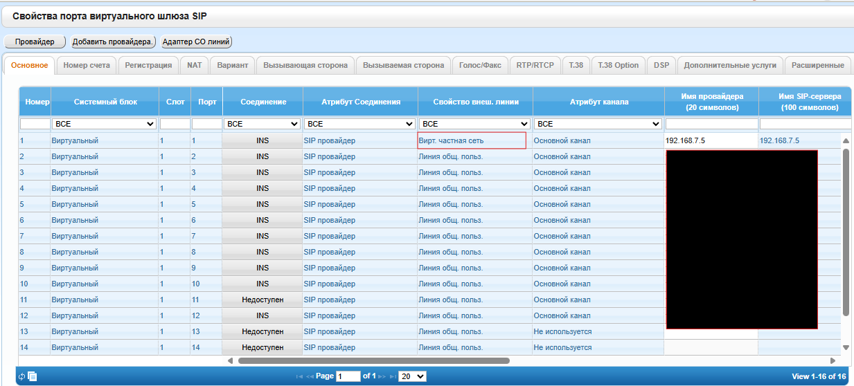

А покажите-ка нам скриншот из 10.2 (DIL) первую закладку.

Сергей, это зависит от 10.2, т.к. в 10.3 у нас destination 535, вроде как, programmed... Если я, конечно, правильно понял твою мысль )))
Вот если в 10.2 нет отсылки на 10.3, а в 10.5 вместо оператора выбран реордер тон - тогда вообще все станет понятно.

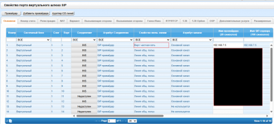

Добрый день!
Прошу прощения за длительное молчание. Мы действительно всё настроили и я могу показать и 10.2, и 10.5 и вообще всё, что угодно, но собака зарыта в 1.1
