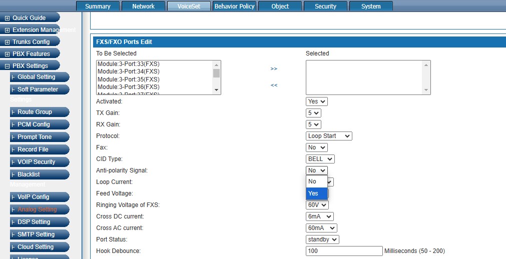

Комрады, Холла! Помогите!
Есть трабл на втнс1000
При входящем звонке с FXO на SIP телефон, после завершения разговора SIP телефон начинает сразу принимать пустой входящий дозвон. Причем при каждом звонке! Гдета галочку нужно поставить, да?
Re: Пустой дозвон на W&T-NS1000
Переполюсовку попробуй включить

Все заработало! good
Зачем вообще эта настройка нужна тогда?
Это косяк аналоговых линий на всех АТС. Полагаю, звонок приходил на IVR?
