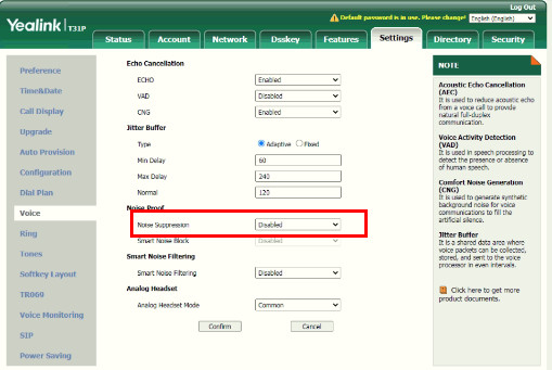

Попробуйте в Yealink отключить систему шумоподавления

Сообщение cyber11 »
Спасибо! Пока работает. Но только через АТС. При включении P2P вызовы сбрасываются
