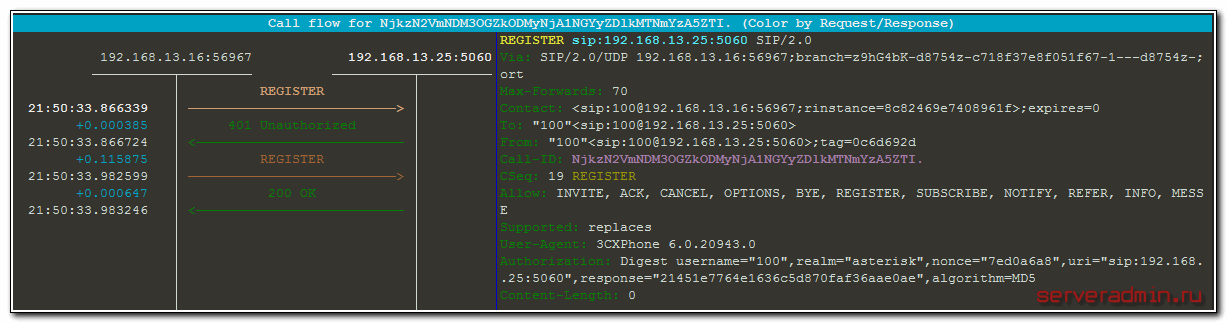

Попробуйте дебажить проблему с SIP звонками посредством
терминальной утилиты sngrep со стороны Астериска. Может поможет в отладке.
Которая а реальном времени позволяет анализировать и sip трафик, либо записывать дампы.
Показывает в графическом отображение процесс звонка. Думаю проблема на стороне Астериска.
Если транзит открыт в TDE. Что прописано в extensions.conf для интерфейса OOH323 ?
Если не уст.sngrep в Астериске. Уст. просто. Пример.
Установка:
Для установки sngrep в Ubuntu / Linux Mint / Debian, введите в Терминал:
sudo apt update
sudo apt install sngrep
Установка:
sudo apt update
