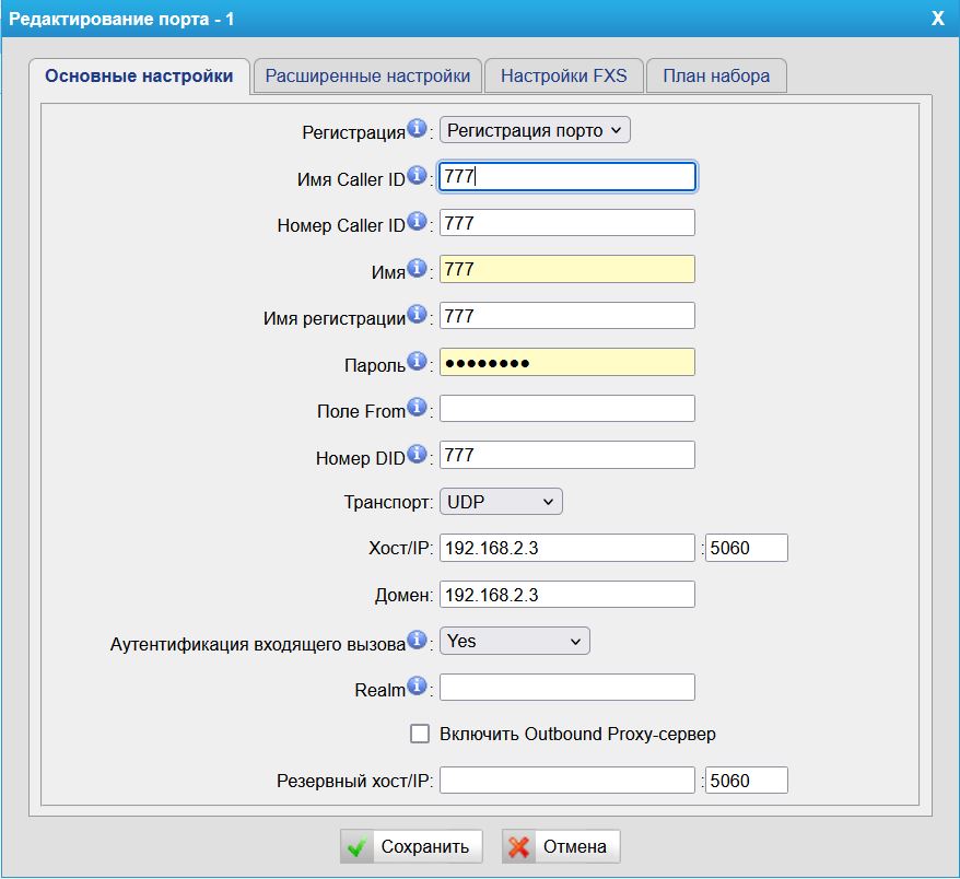

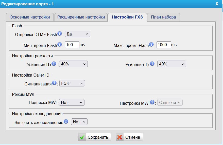

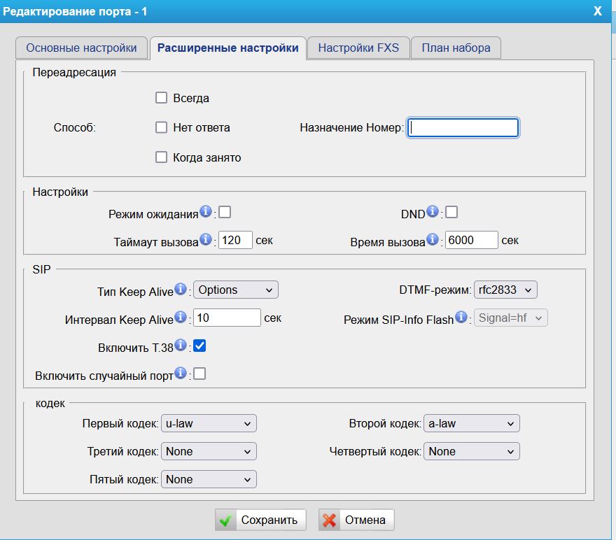

Не получается данный девайс настроить на прием входящей городской линии и передачи в freepbx. В обратном направлении тоже не работает соответственно.
Если вешаю телефон на аналоговый выход - всё работает.
Может девайс не умеет так? Или я что-то не так делаю?
