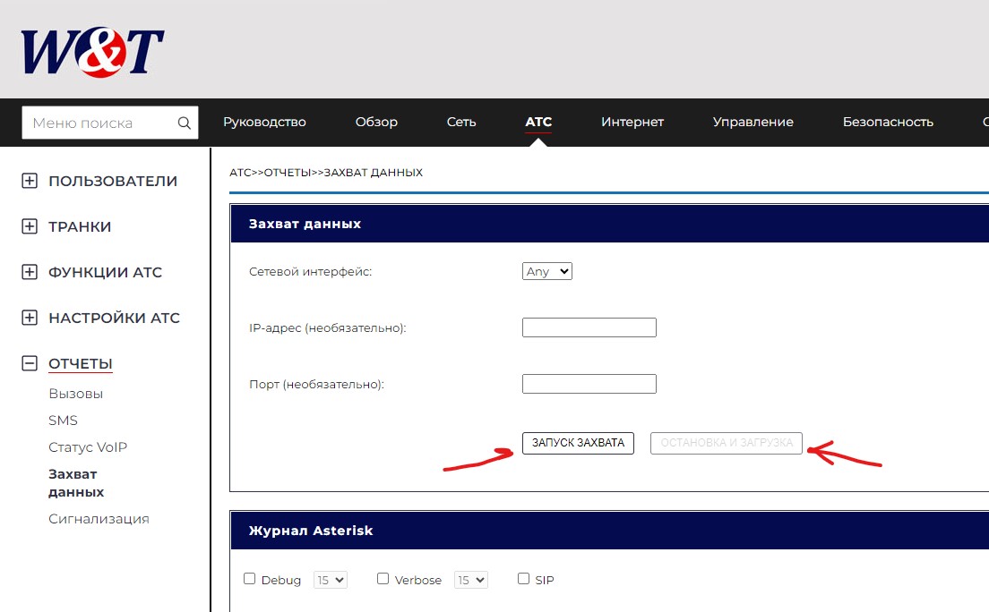

Трассировку вызовов выкладывайте! ps

Что это и где брать?
Re: Обрыв связи через 30 сек
  • Нажать первую кнопку
    Позвонить
    Дождаться обрыва
    Нажать вторую кнопку

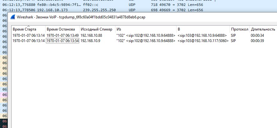

Извиняюсь за задержку. Мы такую трассировку уже снимали. Правда, мало что понимаем в этом.
tcpdump_6f8c60a04f1bdd05c04831a4878d8eb6.7z
(29.18 КБ) 793 скачивания
Порты разные. Вы их меняли что ли?
