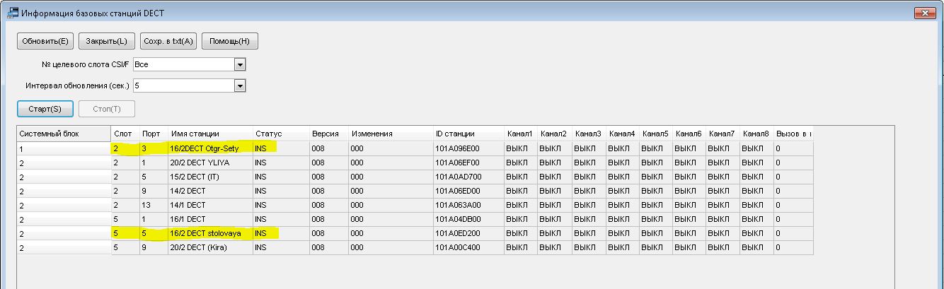

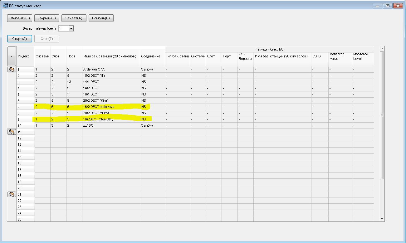

Добавил на АТС TDE600 дополнительно две новые базы kx-tda0158ce. Подключил к цифровым линиям (подряд чтоб шли), АТСка увидела базы но есть нюанс :)
Телефон к базе коннектится но, нельзя позвонить или вызвать справочник абонентов. Сигнал показывает отличный. Позвонить некому не даёт.
Можете подсказать что делать, куда смотреть то?
Подключение в скриншотах во вложении.

Возможно, не выстроена иерархия синхронизации.
Питание баз и голос берётся от цифровых портов. Всё остальное по эфиру.
В этой системе синхронизация по радио.

NewShtorm писал(а): ↑03 июн 2024, 12:52 Не подскажите как настроить синхронизацию?
настраивается в 11. Maintenance - 5. Air Synchronisation
